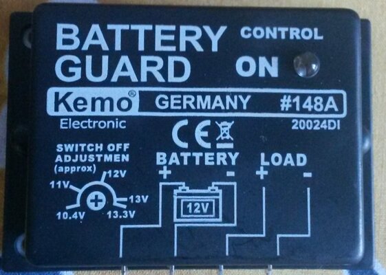

da ich nun dien Suche nach dem Relais erfolglos aufgegeben habe und auch an der LIMA kein brauchbares Signal da ist, hab ich mir nun soetwas besorgt:
Das Teil ist ein Batteriewächter, prinzipiell nix anderes als ein Schmitt-Trigger, der bei Spannungen über 13.8V einschaltet und sein Signal ausgibt und unterhalb von 13.3V (einstellbar, Einschaltspannung ist ca. 0,5-0,7V höher als Ausschaltspannung) abschaltet...damit werde ich dann einen konventionellen elektrische Zuheizer, der eigentlich nur aus Gehäuse, Thermostat und 3 Glühkerzen a 200W besteht befeuern.
Wenn ichs eingebaut hab, berichte ich weiter ;-)
