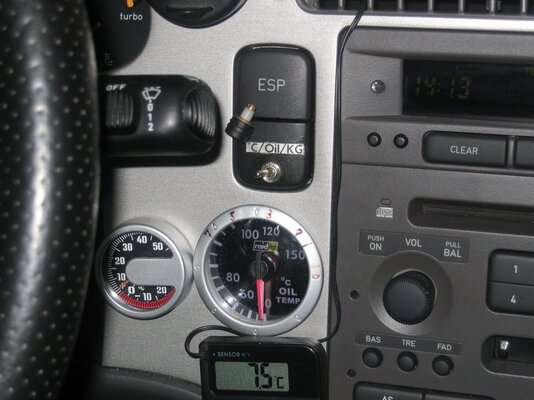

Hej, die genannte Lösung -Anschluss am Ölfilter- habe ich auch in die Tat umgesetzt. Ich habe zusätlich noch einen Druckmesser-Sensor verbaut. Beide Sensoren laufen auf einen kleinen Wechselschalter im Armaturenbrett. Mit diesem Schalter sende ich entweder die Temperatur oder den Druck, wahlweise zum Instrument. Da das Instrument eine Öltemperaturanzeige besitzt, habe ich auf dem Rand des Instrumentes Markierungen für die Druckanzeige in bar angebracht. Diese Lösung ist zwar nicht sehr elegant, dafür aber wirkungsvoll. Das Instrument habe ich im Armaturenbrett verbaut. Ich muss während der Fahrt den Hals etwas verrenken, aber die Sache erfüllt ihren Zweck.IMG_0298.jpg
Was ist denn das für ein Pennüncken da am ESP Taster?
Das ist der Stecker von der Mobilfunk-Antenne. Den kann ich bei Bedarf rausziehen. Im Momment habe ich aber keinen Bedarf. Das neue Handy hat keinen Antennen-Anschluss, also lass ich das Ding da erst mal hängen, stört nicht weiter.
