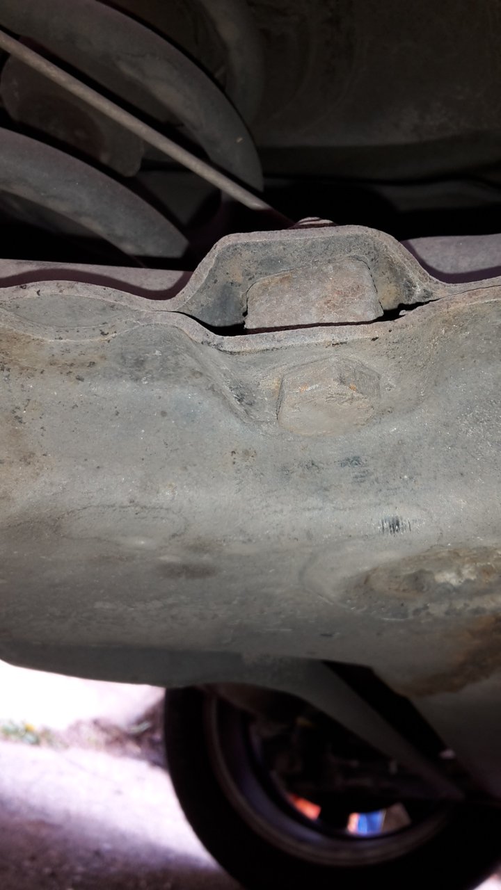

tja, wir haben gerade news vom fsh bekommen - anscheinend sind alle buchsen breit plus schnickschnack - ergo: tüv in weiter ferne. möchte gar nicht wissen, was dafür aufgerufen wird. dagegen ist die siffende VDD ja n klacks...
verflucht
..würde auch den Renner dem TÜV vorstellen und dann abarbeiten...
