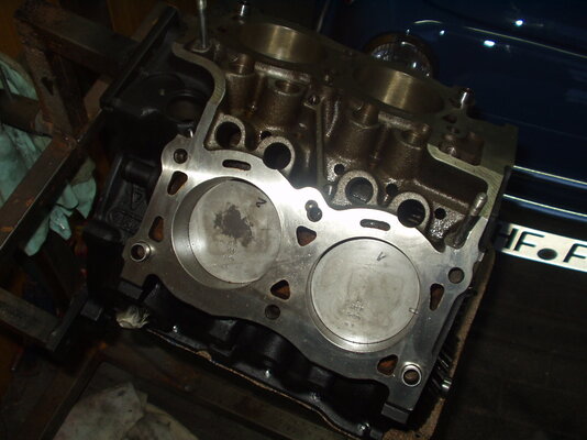

...... Kolbenbolzen bei diesen Motoren nicht mittig, da es im UT gern zum Kolbenkippen kam u der Kolbenschaft geschliffen/gebrochen hat/ist,
aus der Erinnerung u ohne Gewähr.....u wenn es nur beim 1700 HC war, dort aber mit Sicherheit!
Fresser auf allen vier Zylindern spricht eher davon....

aber gute 40j her, sodass ich mich daran noch erinnern konnte u zu diesem Zeitpunkt nichts anderes kannte ausser Ford Motoren u da war es noch V-Motoren spezifisch.....ob nun 1700 od 2000 kann ich nicht mehr festmachen. passt auch zu den Bildern von Mekki,++++ 2-Kolben
Ich hab ein Bild von meinem Motor gefunden, wenn ich es richtig lese 0,04mm. Man sieht auch die Kerben für die Einbaurichtung.1700 HC.P1010103.JPG
