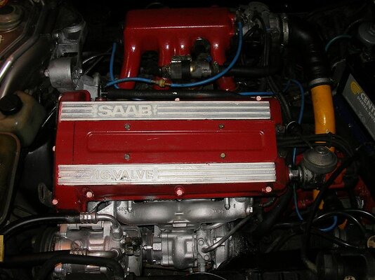

So, Waschtag erledigt. Das Ergebnis ist okay denke ich. Ich war ziemlich vorsichtig und habe auch nicht alle Drecknester erwischt, aber so ists erst mal gut.
Tja, danach konnte ich dann gleich feststellen, das a) der Krümmer nen Riss hat und b) an der Seite ein kleines Ölleck ist.
Ich habe wohl irgendwas erwischt, was kein Wasser mag. Jedenfalls schüttelte er sich auf den ersten paar 100 metern merklich, und ganz kurz ging auch "Check Engine" an. Nach einmal richtig warmfahren war aber alles wieder okay.

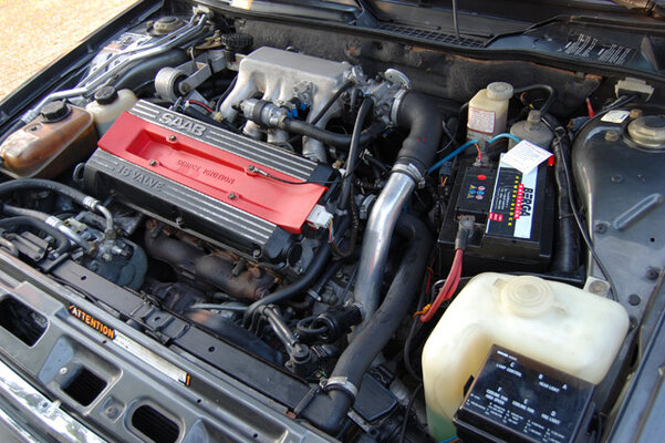

Meiner nach der Motorwäsche und der anderen Prozedur.
