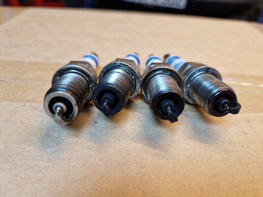

Ich hab die Kerzen nochmal rausgenommen und mal ein Foto gemacht.

Servus.
Du hast einen Funken und gleichmäßig Sprit auf allen Zylinden...
Luftunterschiede von Zylinder zu Zylinder kann man ausschließen.
Schonmal Kompression gemessen?

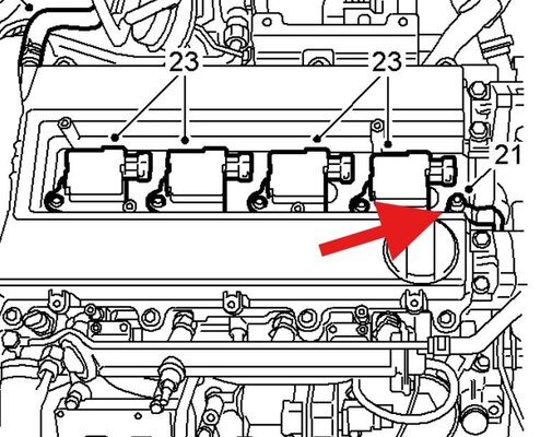

Hallo Gemeinde...
An der Zylinderkopfhaube soll noch eine Masselitze angeschlossen werden (Rechte Schraube von dem Kabelkanal)
Irgendwie finde ich das Kabel nicht... woher soll die Masse kommen?
