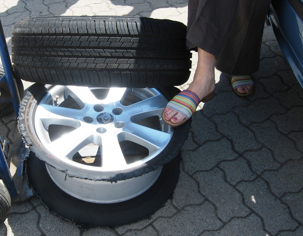

beim losfahren hab ich nicht direkt gemerkt, dass der reifen platt war, sondern nur, dass was "nicht in Ordnung" war, auf den ersten 50-100m vermutete ich zuerst eine gezogene Handbremse, Feuchtigkeit in der Zuendung, bis ich dann gerade sass und ein schiefstehendes Auto bemerkte. D.h. ich bin ca. 100 auf einem Platten Reifen gefahren und vermute, dass der eh hin ist. War gluecklicherweise nicht flammneu.
Hm, solange der Reifen nicht von der Felgenschulter gesprungen ist und nicht in einer Kurve so weit verschoben wurde, dass die Felge auf die Fahrbahn kam, hast du sogar gute Chancen, dass der Reifen unverletzt ist. Kanten, Steine, etc. sind das Problem. Bei einfach platt wird die Karkasse ja zunächst mal nicht geknickt. Und das Felgenhorn drückt außen erst mal in das weiche Gummi. Überleg mal, was für Belastungen ein Reifen im normalen Betrieb ausgesetzt ist. Nur kann selbst ein Röntgen des Reifens keine 100% Sicherheit geben. 100% gibt es nicht.

meiner hat übrigens auch überlebt. waren nur 50-100m in geringer Geschwindigkeit,
bin heute mit dem Rad zum Reifenhändler, nach Beschreibung uns erster Ansicht, sagte der, ich könne den Reifen vergessen, dann schaute er nochmal genauer und sagte, ich schau mal rein.
Reifen abgezogen, reingeschaut, dann meinte er, dass man den noch gut reparieren könne.
Bei den Reifenpreisen im Moment bin ich da recht angetan.
