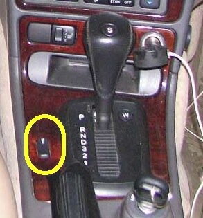

3. Müssen Die Schaltstellungen an der Automatikkonsole (P R N D M L) und der Schalter zum Schließen und Öffnen der ZV an der Konsole beleuchtet sein?

ja

ZV und Wählhebelkulisse sowie Winterschalter sind beleuchtet. Der Sportschalter nicht.

Der Schalter für die ZV in der Mittelkonsole ist bei meinem MY2004 nicht beleuchtet und war es laut Werkstatt auch nie.
