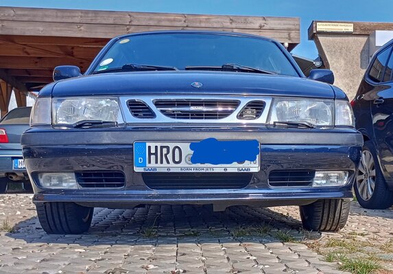

Hallo, wer hat Erfahrung mit gelben Neblern? Bringt eine Umrüstung auf gelb überhaupt was? Und was muss umgerüstet werden - Leuchtmittel oder Streuscheibe? Danke im Voraus für Infos!

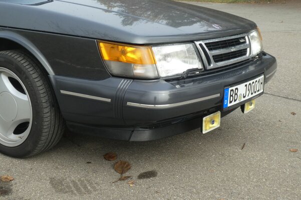

Ich bin mal eine Zeit im 901 gelbes Abblendlicht gefahren, hatte die Birnen noch von meiner 2CV übrig. War von der Lichtausbeute aber eher suboptimal...
Vom Hyundai XG kenne ich gelbe Nebelscheinwerfer. Die dürften entsprechend als gelbe Scheinwerfer bauartgenehmigt gewesen sein. Da ist das Glas (das damals tatsächlich noch Glas gewesen sein dürfte) dann entsprechend gefärbt.
