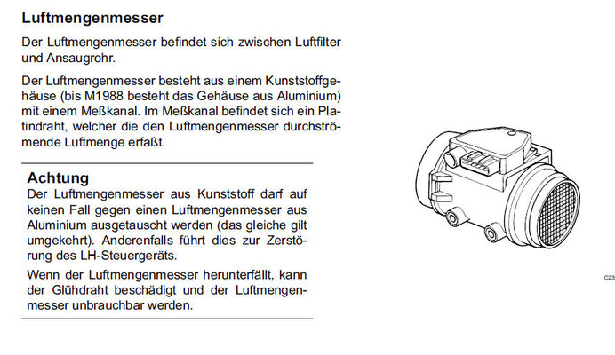

hast Du den Luftmassenmesser eigentlich schon mal einer Sichtprüfung unterzogen ?
(oder noch besser zum Testen durch einen sicher funktionierenden ersetzt ?)

Zum Luftmengenmesser: Ich weiss, was das ist, wie er misst usw. aber ich weiss nicht genau, wo der beim Saab sitzt. Wie schaut der aus? Ist er vor der Drosselklappe oder dahinter?

der Luftmassenmesser ist das erste Teil nach dem Luftfilter, da geht ein mit Klammer gesicherter Flachstecker hinein
ziemlich quadratisch, an der Seite der Kabelanschluss und beidseitig die Rohrstutzen für den Anschluss der Luftschläuche
z.B. hier zu sehen :
ich weiss allerdings nicht ob genau der bei dir passt !!! (nur als Beispielbild, ich kenne den Verkäufer nicht )
http://cgi.ebay.de/Saab-900-9000-Luftmassenmesser-Bosch-fuer-2-0-Turbo_W0QQitemZ300390250173QQcmdZViewItemQQptZAutoteile_Zubeh%C3%B6r?hash=item45f0a776bd
An Stock car: Danke zum Bild, das macht die Sache klar!
Aber: Entweder bin ich doof, oder es gibt bei mir keinen LMM!!!
Drosselklappe hat er, erkennt man am Gaszug und am seitlich angebrachten Poti zur Positionsmessung.
Also erst Luftfilter, dann Gummiverbindung zum Luftkasten, Temp.-Messer derAnsaugluft (oben am Kasten), dann Drosselklappe, dann Alu-Gußteil, das die Luft auf die Einlasskanäle verteilt. Dazwischen ist kein LMM!
Tja, vielleicht haben das nur die Turbos... Vielleicht kann da jemand mal die Motorhaube von einem 2,3 Liter Sauger, BJ 93 aufmachen und mal schauen - Wär schon peinlich, wenn ich bloß zu blöd zum Schauen bin...

mach ein Foto von Deinem Motorraum, (linkes vorderes Eck in Fahrtrichtung) dann zeig ich Dir den :smile:
attachment.php
