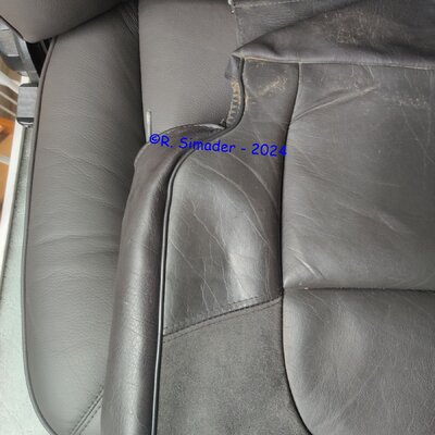

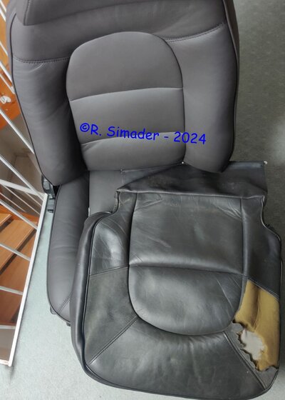

Anhang anzeigen 277995Anhang anzeigen 277996
Dann haben die ersten Fotos doch nicht getäuscht, SAAB-"buffalo" ist in der Tat deutlich dunkler.
Aber das Ergebnis bleibt trotzdem sehr gut!

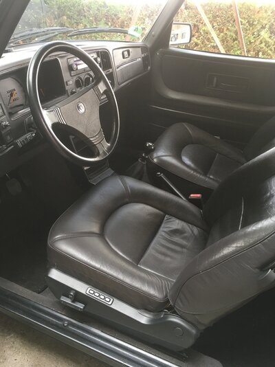

Die bridge-of-weir-Haut aus meinem Teilefundus brachte beim Neubezug meines Fahrersitzes dieses Ergebnis,
das Leder des Beifahersitzes ist immer noch das ca.400tkm-Original.

Die bridge-of-weir-Haut aus meinem Teilefundus, brachte beim Neubezug meines Fahrersitzes dieses Ergebnis,
Ja, wie oben geschrieben, Charge, Häute etc. hat alles Einfluß auf die Farbe.
