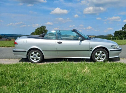

Seit gestern ist unsere Familie um einen weiteren Saab bereichert worden. Unser YS3F 1.9 TiD leistet als Familienauto seit 19 Jahren treue Dienste aber eigentlich zog es mich seit meiner Jugend immer zum Saab 2.0 Turbo (YS3D) als Cabrio. Jetzt war es endlich soweit und ich hatte das Glück (oder Unglück) ein gepflegtes Frührentnerfahrzeug zu erwerben, Baujahr 2001 mit 150 PS, dass die letzten 16 Jahre mehr oder minder nur in der Garage gestanden hat.
Nach einer ausführlichen Prüfung inklusive Bühneninspektion war klar, dass der Wagen gut gewartet wurde, was auch an einem stattlichen Haufen an Rechnungen ablesbar war. Grober Plan ist das Cabrio im Sommer zu fahren und die Limousine im Winter.
