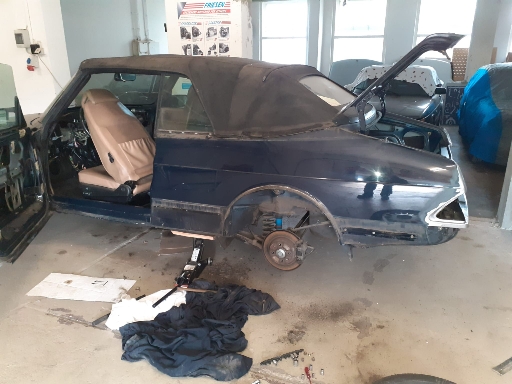

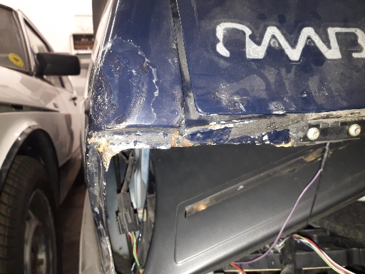

Die Basis ist ein 900 Cabrio aus England, welches wir vor einigen Jahren in einem Konvolut gekauft haben. Eine ziemlich gute Karosserie in blau mit Aerobeplankung und partiell schon von Rechts- auf Linkslenker umgebaut. Kein Motor, getrennte (geschnittene) Kabelbäume, ein Heckschaden hinten links sowie keine deutsche Zulassung sind die Mankos. Weithehende Rostfreiheit sind das große Plus.
Hier einmal Auto mit Schaden und nach dem Schweißen und lackieren

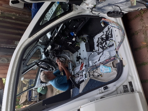

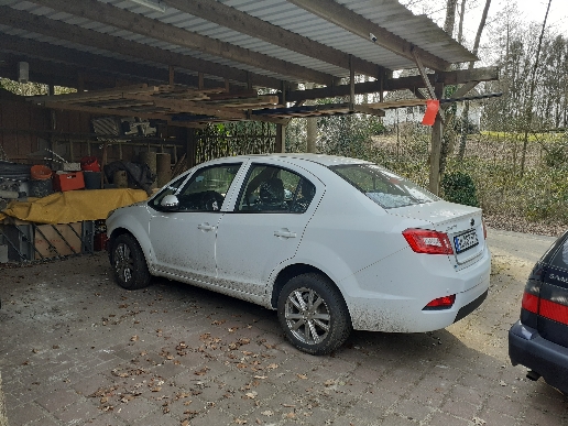

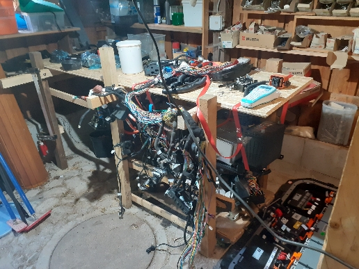

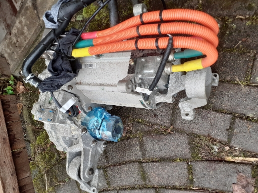

Ein Suda SA01 als Neuwagen mit einem deftigen Verladeschaden, den es für unter 7000€ zu kaufen gab. 40kWh Batterie, 80kW Motorleistung. Den haben wir zerlegt und alle Elektrokomponenten außerhalb wieder zusammengesteckt. Als dann alle Funktionen wieder gingen, wurde der Kabelbaum sukzessive vermindert um fehlerfreie Minimalverkabelung zu erhalten. Also im Prinzip sind jetzt nur noch: Batterie mit BMS, Motor, Gaspoti, Tacho, diverse unverzichtbare Steuerteile, Ladegerät und Motorcontroller sowie ein paar Kabel und Sicherungen übrig. Weiterhin werden diverse 12V Verbraucher wie das PTC Modul, Unterdruckpumpe, Kühlmittelpumpe und ggf. der Zentralbildschirm mit Rückfahrkamera übernommen. Schauen wir mal.
Hier Impressionen dazu.

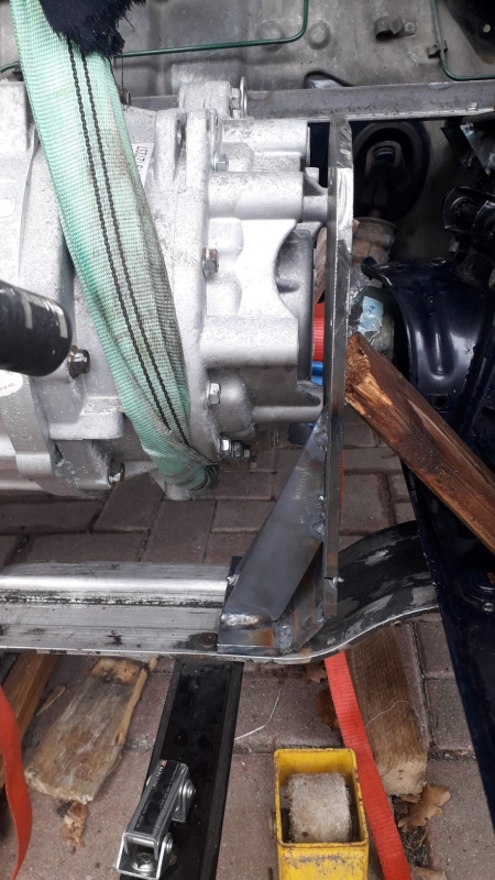

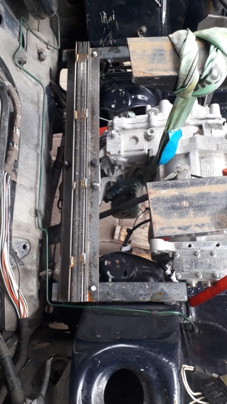

Über Ostern haben wir jetzt den ersten Schritt ins neue Cabrio getan. Der Motor hängt drin und 2,5 von 3 Motorhaltern sind fertig.

Die scharfe Delle am Heck ist nicht schön.
Bekommt man aber auch wieder hin. Wie sieht das Seitenteil über dem Radlauf aus? Nach innen gewölbt? Dann ist die Delle nur der kleine sichtbare Schaden.
Dann ist die Karosse dort rund 2 cm kürzer und ein Fall für die Richtbank.
Soll nur ein Tipp sein und keinesfalls Angst machen.
Kann auch eine kleine Delle durch einen Poller gewesen sein.

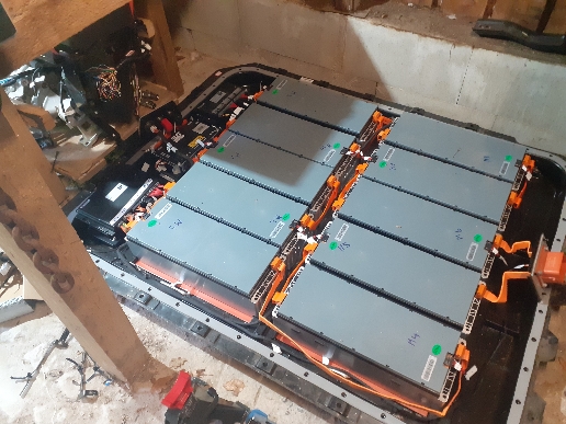

Gespannt bin ich auf die Lösung beim Akku, denn das "Skateboard" aus dem Suda kriegt du ja nicht 1-zu-1 unters Cabrio geschraubt. Zerlegen ist aber sicherlich auch keine gute Idee. Und wenn du andere Akkus nimmst wird es mit dem Suda-BMS evtl. wieder schwierig. :confused:

Der Schaden am Heck ist schon behoben, hab nur keine schönen Bilder davon.

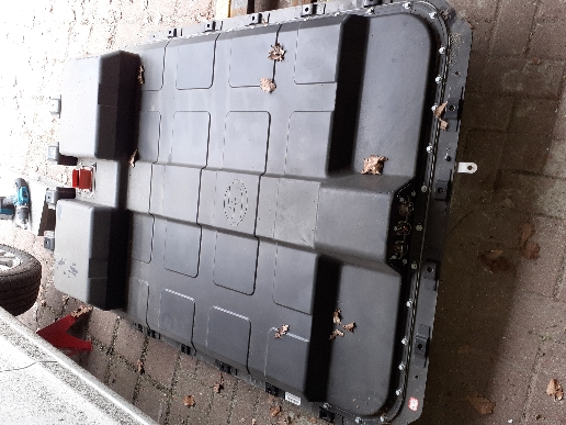

Das Batteriepaket ist schon zerlegt. Es besteht aus 10 Modulen mit je 9 Zellen drin, alle in Reihe geschaltet, macht etwa 330V. Die Module (je 24kg) werden an diversen Stellen im Fahrzeug untergebracht. Alle zusammen an einem Ort passt leider nicht. Es müssen dann ggf. einige Kabelbäume vom BMS verlängert werden.
Für die CAN Verarbeitung müssen eben alle Bauteile mit rüberziehen, die einen Einfluss aufs Fahren haben. Das sind aber nicht viele. Deshalb gab es ja den seeeerrhr langwierigen Prozess des "draußen" Aufbau und anschließenden Kabel reduzieren. Der Suda selbst ist da zum Glück sehr einfach gestrickt. Kein Bauteil muss angelernt werden und zum Fehler zurücksetzen im CAN System genügt das Abklemmen der 12V Batterie.
