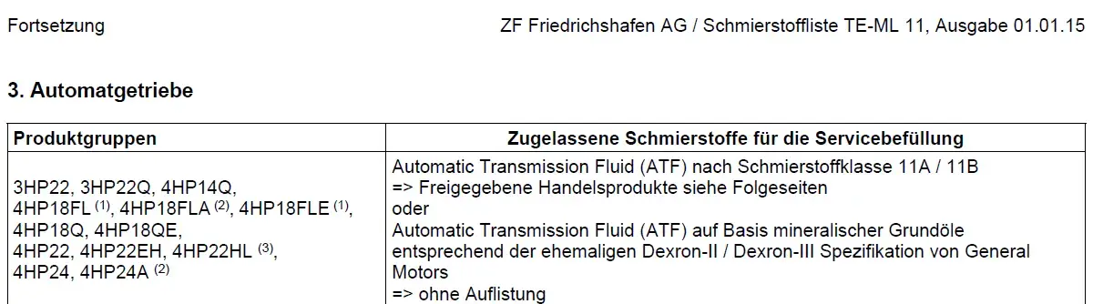

Für das 4HP18 ist Dexron III nicht freigegeben und führt zum vorzeitigen Verspröden und zum Bruch der Dichtringe am Fliehkraftregler
laut ZF aber schon...
Ich zitiere aus meiner oben verlinkten Freigabeliste von ZF:
Zugelassene Schmierstoffe für die Servicebefüllung (Wartungsempfehlung siehe Seite 4)
3HP22, 3HP22Q, 4HP14Q, 4HP18FL (1), 4HP18FLA (2), 4HP18FLE (1), 4HP18Q, 4HP18QE, 4HP22, 4HP22EH, 4HP22HL (3), 4HP24, 4HP24A (2) Automatic Transmission Fluid (ATF) nach Schmierstoffklasse 11A / 11B => Freigegebene Handelsprodukte siehe Folgeseiten oder Automatic Transmission Fluid (ATF) auf Basis mineralischer Grundöle entsprechend der ehemaligen Dexron-II / Dexron-III Spezifikation von General Motors
Oder gibt es da mittlerweile Änderungen? Ich hatte seinerzeit ein Dexron IID verwendet.

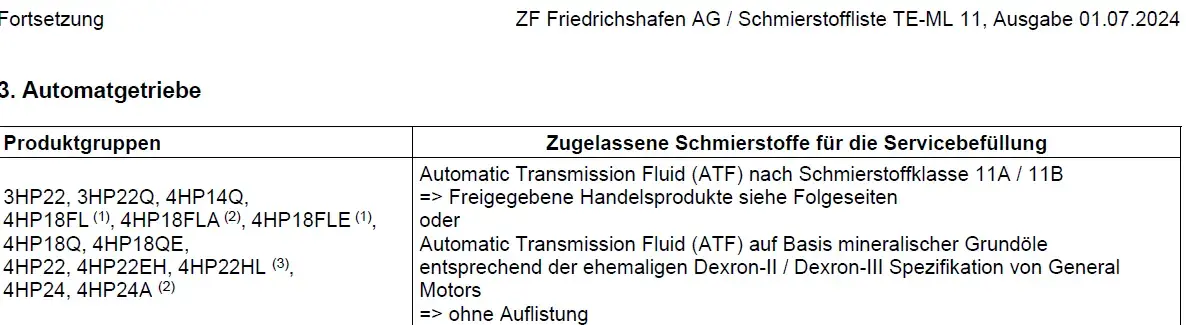

Neue Tabelle schon, jedoch an der Stelle identischer Inhalt:

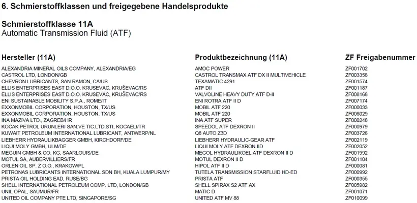

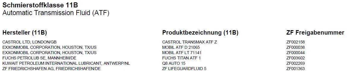

Hier dann hier auch gleich noch die dortigen Listen zu 11A & 11B:
Und im Gegensatz zur Angabe "Automatic Transmission Fluid (ATF) auf Basis mineralischer Grundöle entsprechend der ehemaligen Dexron-II / Dexron-III Spezifikation von General Motors" gibt es dort zumindest kein freigegebenes Öl, welches die "III" im Namen trägt, sondern eine ganze Reihe solcher mit "II".
