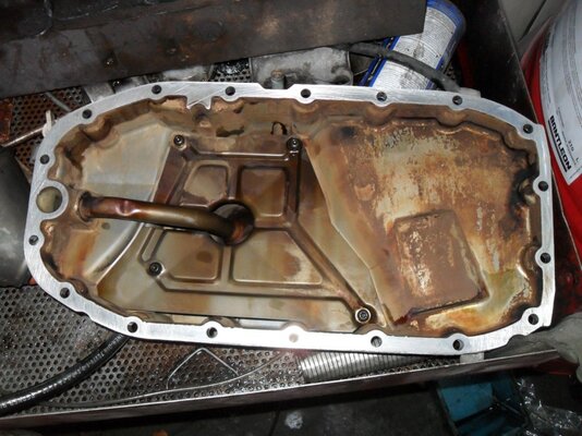

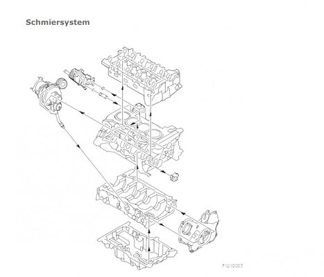

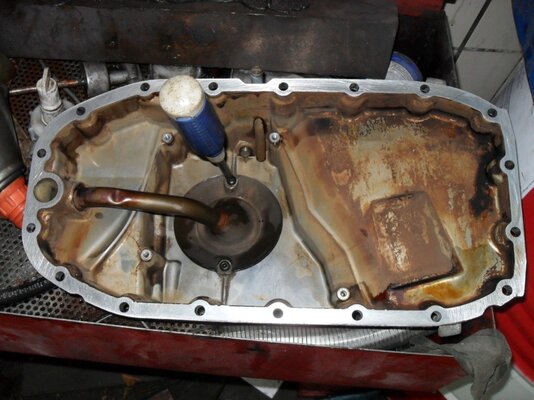

Ich hoffe ich stehe jetzt nicht auf dem Schlauch, aber ich bin erstaunt, dass du immer hin 4 Liter rausbekommst. Schau dir doch noch mal die Bilder im ersten Posting dieses Freds an (insb. das zweite). Wie bitteschön willst du mit einem Absaugschlauch unter das Deckblech über dem Ansaugkorb kommen? Genau dieser Bereich ist der Speicher für den ganzen Rotz und Dreck. Deshalb bevorzuge ich sogar eine Rampe gegenüber einer Bühne so dass der Kram besser nach hinten, wo die Ablassschraube sitzt, laufen kann.

Öl absaugen??, ich glaube das einige meinen das der ölpeilstab immer an der tiefsten stelle misst. oder ankommt.
Auto auf eine Rampe, mag hilfreich sein und besonders gut wenn das öl dann auch noch warm ist, jedoch werden auch so nur ein bestimmter Anteil der Rückstände mit abgeführt.Denn der Befestigungspunkt (erhöhung) des Ölsieb's ist der Abflussrichtung im weg.
Wenn ich den Zeitaufwand beim ölwechsel mancher anderen KFZ Herstellern betrachte, unmengen an verkleidungen die Entfernt werden müssen, ist dieser einer Ölwanneninsp FAST gleich zu setzen.
ironisch:................. dann würden vielleicht auch weniger eingerissene (verdreckte) ölwannen im umlauf sein ;-) und man käme nicht auf den gedanken des absaugen's!

Ja, sieht wohl so aus, als wenn du nicht annähernd dran vorbei kommst. Genau kann man das wohl erst von unten feststellen wenn man die Ölwanne mal runter hat, wo der Peilstab hingeht. Außer du findest passend aussagekräftige Bilder.
Und, Achim da gebe ich dir vollkommen recht, eine Ölwanneninspektion kann man mit nix ersetzen. Was sich erst mal richtig festgesetzt hat (insb. im Sieb) und verkrustet ist, dann kommt nur durch direktes auch mechanisches einwirken raus. Und Absaugen, darum ging es mir, ist dann eher noch das Gegenteil, macht es eher schlimmer als besser.

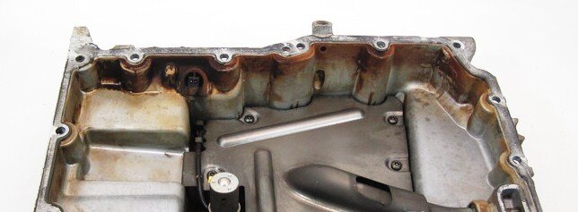

Habe folgendes Bild gefunden.
