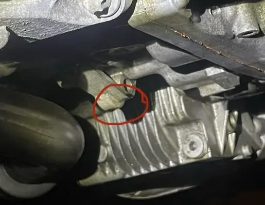

frischer Ölwechsel und Vacuumpumpendichting gewechselt. Leider verliert er immer noch irgendwo Öl. Wirklich schwer zu lokalisieren. Das Öl ist ja relativ frisch und sieht am Messstab sehr sauber und gelb aus, aber da wo es runtertropft hat es eine dunkle Farbe.
Anbei ein Foto wo es abtropft.
Jemand eine Idee? Getriebeöl ?

Das Bild kann ich nicht interpretieren. Aber die Dichtung an der Vakuumpumpe ist ziemlich zickig. Ich habe die Pumpe 3x demontiert. Dicht wurde es erst mit komplett neuer Pumpe und vor allem der neuen originalen Dichtung. Ich hatte vorher eine Dichtung von ebay (ok, mein Fehler) und eine von schwedenteile, bei beiden nachbauen scheinen die Maße nicht zu stimmen.
Die komplett neue Pumpe schien anfangs auch noch etwas zu lecken, war dann aber doch dicht. Die Pumpe ist von Pierburg und gibt's für gut 100€. Natürlich ärgerlich, wenns eigentlich nur die Dichtung ist.
Moin saitio,
die Pumpe scheint dicht zu sein, das habe ich ausgiebig getestet mit einem weißen Tuch, was ich unter die Pumpe gelegt habe.
Hmm, habe was gelesen das die Wasserpumpe ja auch in den Ölkreislauf miteingebunden ist…
