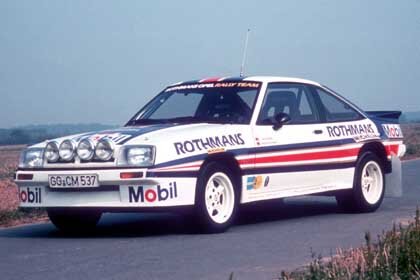

Auch wenn ich nicht so der Opel-Fan bin, aber aus den Bj waren die nicht soo schlecht ;). Und den Manta gab es ja auch nicht nur mit 75 PS ;)
genau...

Also Ziehmy da die Manta Karosse bj82 ist und an einigen stellen scho etwas fertig war hab ich ihn letzten winter wieder neu aufgebaut und die Karosse gleich verstärkt weil ich schon im sinn hatte etwas mehr Power zu beheimaten.
andere frage ist bekannt welches Getriebe von einem Heckgetriebenen Fahrzeug auf den Saab Motor passt?
