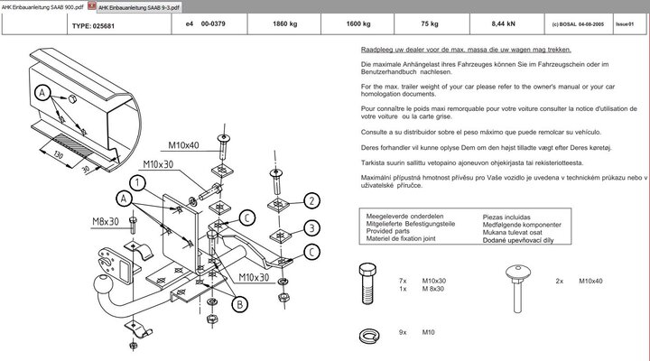

... und passt wie angegossen :-)Ist die AHK die in der Einbauanleitung oben beschrieben ist, Prüfzeichen EC0379
Paßt also.

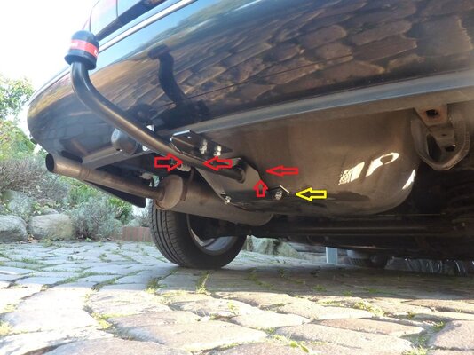

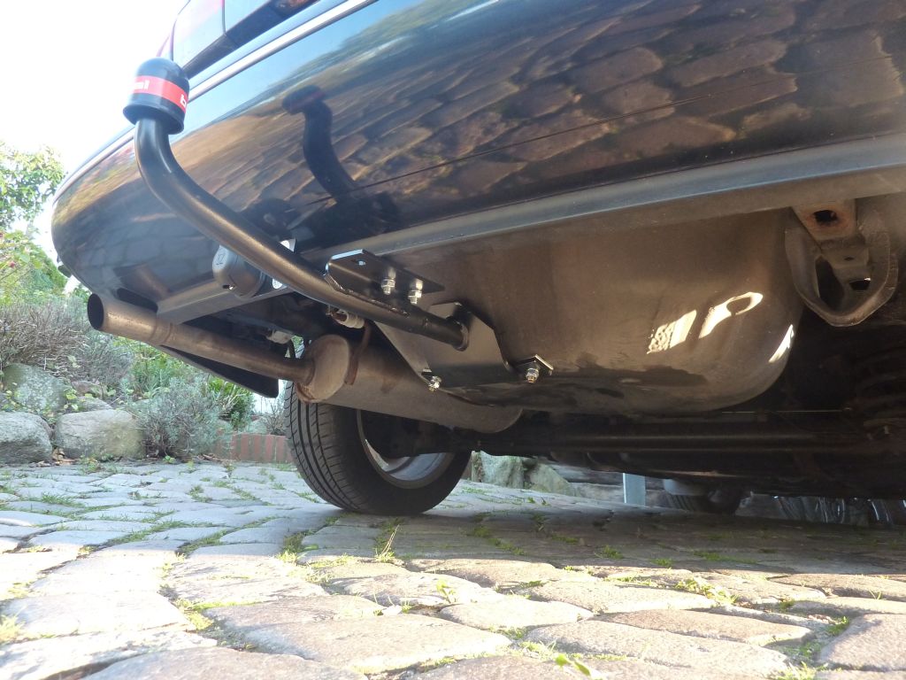

für gartenabfälle mag die AHK so wie sie angebaut ist reichen!!
ich wäre nicht DER achim wenn ich nicht meckere........;-) kommt jetzt!!
1. die platten zwischen traverse u reserveradmulde gehören nach innen vor dem bolzen.
2. der winkel hat an der reserverad mulde an zu liegen, ein auflaufen des Anhänger's wird so nur von den vier bolzen getragen/gehalten.

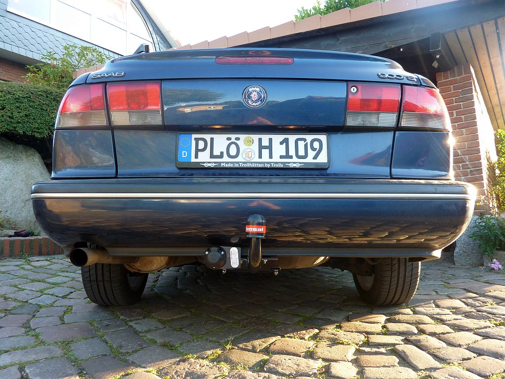

3. nun das wichtigste: der kugelkopf ist zu niedrig ( beim 9-3 okay, da dieser höher in der feder steht) würde normaler weise fast bündig (eher etwas höher) zierleiste sein.
so ist es schwer einen Anhänger in der waage zu bekommen u bei einem Tandem könnte es fast passieren das die letzte achse in der luft hängt.

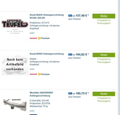

Die starre Westfalia habe ich nirgends bekommen - trotz intensiver Suche. Sie wird zwar oft noch in Online-Shops als lieferbar geführt, ist aber tatsächlich doch nicht mehr zu haben. Ich hatte eine sogar schon bezahlt und dennoch nicht bekommen. Es mag zwar noch irgendwo die eine oder andere bei einem Händler ohne Online-Shop geben, aber den Händler muß man erst einmal finden.Die Bosal gibt es in zwei Ausführungen, auch für den 902 (Coupe/Limo) siehe PDFs in #2
Die Westfalia ist vereinzelt noch neu zu bekommen, ebenso Thule und G.D.W alles für geschlossene Limos.
Die Frickelei mit den Kabeldieben der universellen Kabelsätze ist mir zuwider, NSW ist auch beim AHK ein Muss.
Wie gesagt, die AHK für die geschlossenen 902er gibt es nach wie vor, Du fährst ja nicht nur ohne Turbo sondern auch noch oben ohneDie starre Westfalia habe ich nirgends bekommen - trotz intensiver Suche. Sie wird zwar oft noch in Online-Shops als lieferbar geführt, ist aber tatsächlich doch nicht mehr zu haben. Ich hatte eine sogar schon bezahlt und dennoch nicht bekommen. Es mag zwar noch irgendwo die eine oder andere bei einem Händler ohne Online-Shop geben, aber den Händler muß man erst einmal finden.
Die Bosal für den 900 II gibt es wohl schon so lange nicht mehr, daß die nicht einmal bei den Händlern in den Online-Shops mehr auftaucht. Die ist wohl schon noch länger vom Markt als die von Westfalia. Neu war die AHK für den 900 II jedenfalls nirgends mehr aufzutreiben. Allerdings ist mir mehrfach auch für den 900 II die für den 9-3 vorgesehene Bosal-AHK angeboten worden: Ist ja ebenfalls ein YS3D... Passt nur vom Baujahr nicht beim 900 II. Den Händlern war das egal, mir nicht.

Lars hat seine AHK nach seinem Post im September oder früher gekauft. Offensichtlich hatte er Glück, noch eine gefunden zu haben. Ich habe erst im Dezember viele viele Stunden in die Suche gesteckt und habe keine eintragungsfreie neue AHK für den 900 II bekommen können, weder von Westfalia, noch von Thule und auch von Bosal nicht. Die eine oder andere AHK wird sicher noch beim Händler X oder Y zu haben sein, aber den muß man eben auch erst finden. Ich hab's nicht geschafft.Wie gesagt, die AHK für die geschlossenen 902er gibt es nach wie vor, Du fährst ja nicht nur ohne Turbo sondern auch noch oben ohne
Von Bosal wird sie noch geliefert, Lars hat ja auch noch eine gekauft.

Die Platten sind doppelt laut Montageanleitung
