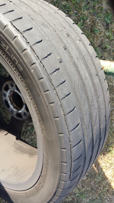

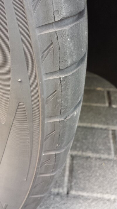

der linke Vorderreifen meiner Nokian Z Line (225 45 17 94 Y - ca 50.000 gelaufen, 3mm Restprofil) hat fas genauso ausgesehen - meine Werkstatt hat´s zum Glück noch vor dem Platzen gesehen. Laut dem Mechaniker hätte er Vergleichbares schon öfters bei schweren Wagen wie 7er oder S-Klasse gesehen. Ist wohl ein markenübergreifendes Problem.
