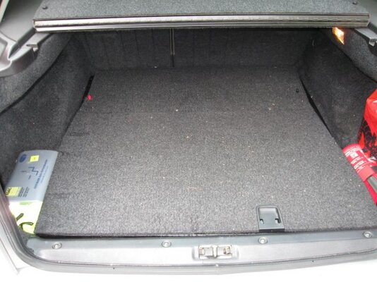

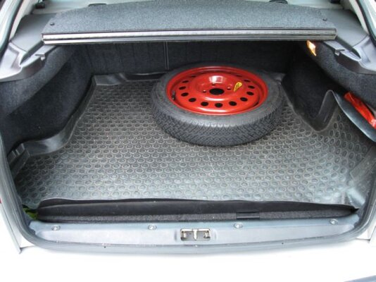

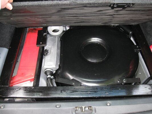

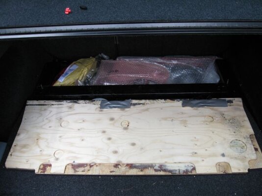

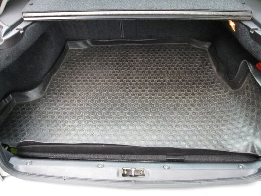

Für LPG gibt es auch Radmuldentanks, die natürlich aufgrund des geringen Inhalts die Reichweite ein wenig einschränken.
Beim 9000er sind ca. 70 ltr brutto möglich, dann liegt der Kofferraumboden allerdings knapp 10 cm höher
74l mit Schwallblechen - um 9cm erhöhten Boden, 62l netto für ca 500km

jetzt aber,
im hinteren Teil ist Platz für die DI, Wagenheber, Kleinkram.
Rechts der Feuerlöscher, links der Verbandkasten.
Und ein hoher Wasserkasten passt problemlos hinein (und die Ladekante ist etwas höher)
