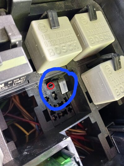

Hallo zusammen,
ich habe gerade versucht, bei meinem Cabrio das Relais für das Abblendlicht zu tauschen. Dabei ist mir versehentlich der Sicherungshaken, der von oben auf das Relais drückt, weiter hineingerutscht. Da dieser Haken offenbar nach dem Prinzip eines Kabelbinders funktioniert, lässt er sich nicht einfach wieder herausziehen.
Gibt es eine Möglichkeit, den Haken wieder zerstörungsfrei zu lösen, oder handelt es sich dabei um ein Einwegteil, das nun ersetzt werden muss?
Edit: Verzeihung, sollte eigentlich ins 9-3I Forum
