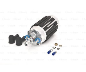

Ich habe diese Pumpe gekauft und ersetzt
Wo ist da das Rückschlagventil? Falls das Ding mit dem Gewinde gemeint ist, ja das war mit der neuen Pumpe dabei.
das Rückschlagventil ist auf diesem Bild mittig an der Pumpe zwischen den beiden "blauen elektrischen" Anschlüssen (das Teil mit der Bohrung).
