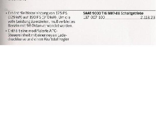

Lukas schrieb:
die Red APC Variante gabs bis 91 oder?
Mind. bis '92. Bei den CC'S gabs die bis zum Schluß.
Ach ja und noch einer fehlt:
9000 CC 2,3 turbo mit red APC und 220 PS!!! Fährt mein Nachbar...
Bezieht sich das 190PS-Tuning nicht auf den 2,0? den gab es doch nicht bis zum Ende, oder?
Doch,
In B-I und F sogar im CS auch mit Leistungssteigerung...bis 93
