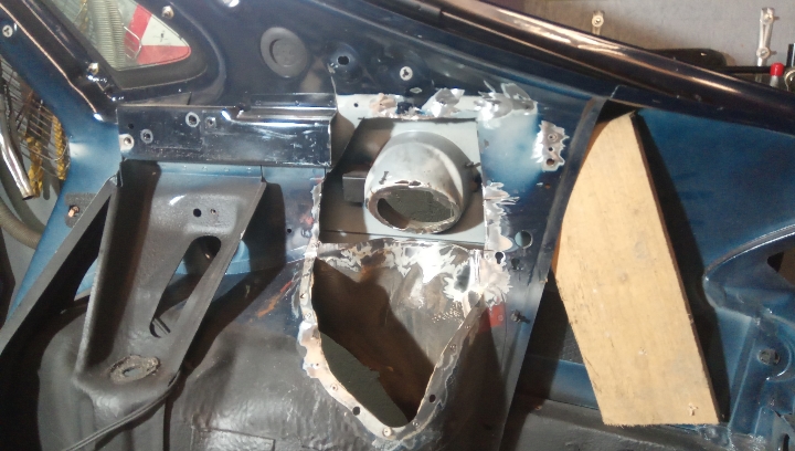

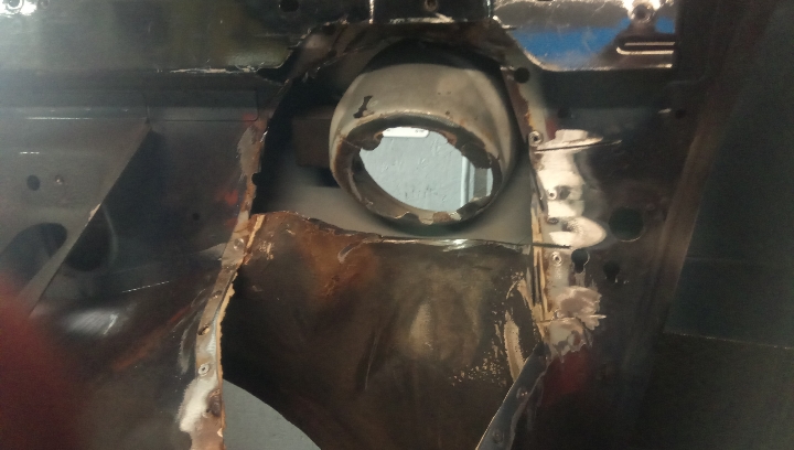

Habe mir heute beim Rest bearbeiten den gesunden Tankstutzen Ring an geschliffen, so dass ich den jetzt auch noch reparieren muss.
aber was solls der Rost ist vollständig eliminiert, ich habe,um dann doch besser ranzukommen, dieses obere Auflageblech durchgeschnitten und abgebaut, hinterher Schweiß ich wieder an.
Ich lasse mir was einfallen, dass in diesem Bereich sich kein Schmutz mehr ansammeln kann.
Also etwas pflegeleichter, wo kein Siff ist,entsteht auch kein Rost

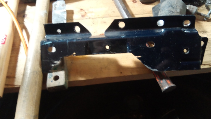

So mal ein paar neue Fotos und zwar von dem anzufertigten Rep. Blech, fast fertig, am Sonntag, ist ein neues Video geplant, was über die Anfertigung des selbigen berichtet.:top:

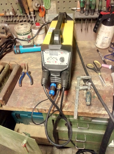

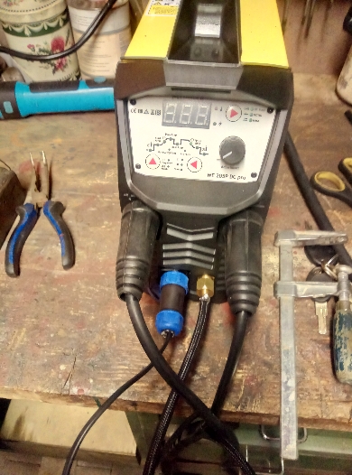

Tja, das mit dem "Stahlwerk" wird nichts, 4-6 Wochen Lieferzeit.asdf.Habe lange recherchiert und werde es mit dem versuchen https://weldinger.de/WELDINGER-WIG-Schweissinverter-WE-205-pro, es soll Mittwoch eintreffen,ich werde berichten.
Morgen geht es weiter und zwar, aus Ermangelung eines Schweißgerätes am Unterboden, das abschaben kann beginnen.:top:
Neuer Tag, neues Loch entdeckt beim U-Schutz entfernen.
Radkasten innen re.,ist aber eine Kleinigkeit.,

So ,es kann weitergehen,, muß noch etwas üben, was die Einstellungen angeht.
Mal sehen, wie es läuft
