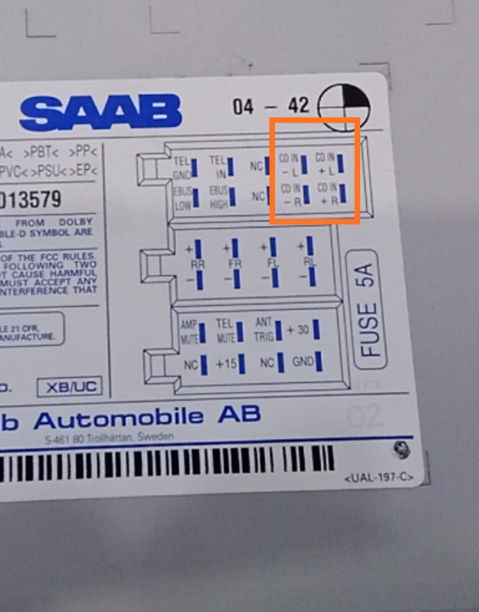

Offenbar gab es da verschiedene, nicht kompatible, Versionen des 9-5er Radio; mist. Ich habe diese beiden und die internen Anschlüsse vom CD Teil und auch vom Kassetten Teil, unterscheiden sich.
Hersteller ist jeweils Pioneer.
Ein weiteres Schlacht-Radio habe ich gerade nicht zur Hand, daher muss ich das Projekt erstmal vertagen, da ich am originalen Radio nicht basteln will.

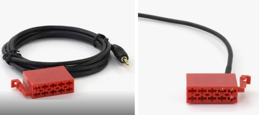

Wenn du keinen CD Player/Wechsler angeschlossen hast könntest du doch dessen Eingänge am Radio nutzen und dort einen Klinken/ISO-Adapter anschließen. Am Klinkenstecker kannst du das Handy, den mp3-Player oder einen Bluetooth-Empfänger anschließen. Du könntest auch einen FM-Tranmitter nutzen der dir die Bluetoothsignale in eine Radiofrequenz wandelt.
Gesendet von stoppel mit Tapatalk
Das klappt beim 9-5? Beim 902 will der die Kommunikation mit dem Wechsler sehen damit er den Eingang aktiviert.
Nein, das wird so einfach nicht funktionieren. In der Kammer sieht man ja auch die beiden Pins für den Bus ..
