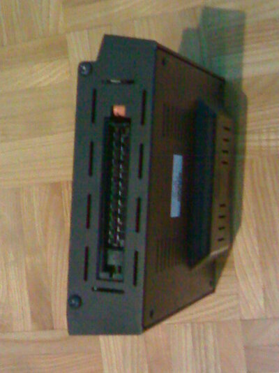

Kommando retour - hab heute den Verstärker ausgebaut, und da war nix verkokelt, oder hat eigenartig gerochen. Also weitersuchen - und siehe da, der Tief/Mitteltöner vorne Rechts verströmt ein eigenartiges Odeur, und gibt auch keine Mucks... Wicklungswiderstand liegt bei 0,3 Ohm... Schätze, das deswegen die Endstufe sich immer wieder abgeschaltet hat...
Was mich aber wundert, ist, das das Teil bei fast unhörbar leiser Musik abgeraucht ist - scheinbar dürfte dann ein gewisser Gleichstromanteil vom Amp kommen...
Somit bin ich jetzt gespannt, was Phase Linear für einen Tief-Mitteltöner verlangt... Garantie ist leider nicht mehr, da per Ebay ohne Rechnung erstanden... Schau mer mal - der Typ hat irgendwas von einem Set gebrabelt, bei dem die Weichen fehlen...
Anbei mal ein Bild vom Anschluß des Verstärkers...
