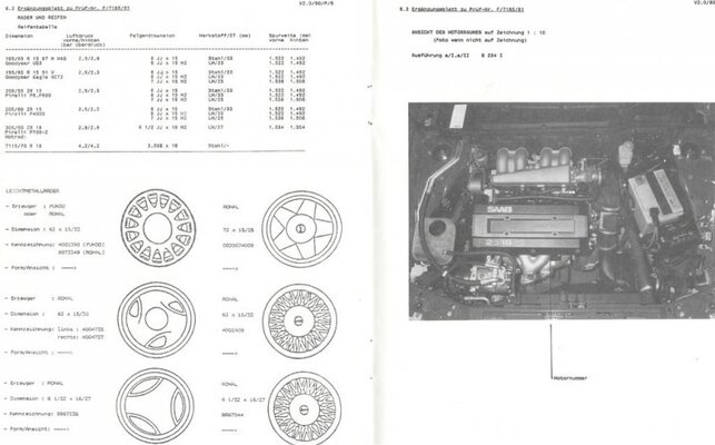

für alle, die auch 185er "Winterhufe" montieren wollen :
hab soeben ein Ergänzungsblatt eingescannt, das in einem meiner Fahrzeugpapiere angeheftet war :
Bei Bedarf kann das Beiblatt in höherer Qualität per PN geschickt werden,
jedenfalls wird da der 185 / 65 / 15 links oben als zugelassene Grösse angeführt !
Gruss
Saab Stock Car
Datei zu gross.....bei Bedarf daher als PN !
