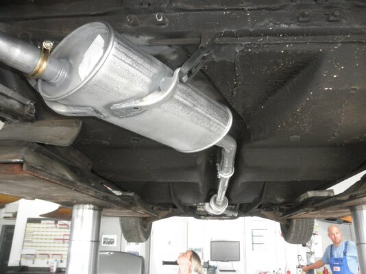

Wie angekündigt, sind nun die ersten Instandsetzungen angelaufen.

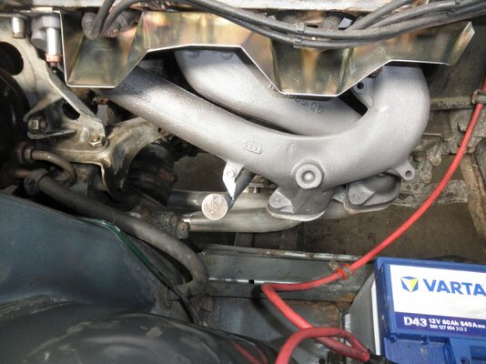

An einem ersten Arbeitstag wurde folgendes gemacht:
-Der Kotflügel vorne rechts (durch Parkrempler eingedrückt) wurde grob ausgedellt und in Form gebracht.
-Ölwechsel und neuer Ölfilter
-Luftfilter (Motor)
-Krümmer aufgearbeitet (siehe Fotos)
-Neue Krümmerdichtungen
-Neues Krümmerhitzeschutzblech
-Neuer Stehbolzensatz
-Neues Flammrohr, Mittelschalldämpfer, Endschalldämpfer plus neue Schellen und Halter
-neue Batterie
Der Motor wurde zum Leben erweckt und lief sauber. Das Fahrzeug ist jetzt mit eigenem Antrieb verlegefähig auf kurzen Strecken.
Nächste Woche geht es weiter... ich werde berichten.
Jetzt noch zwei Fotos zur Motivation:

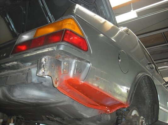

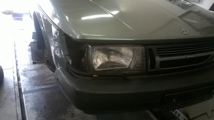

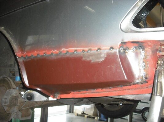

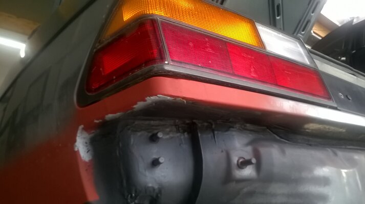

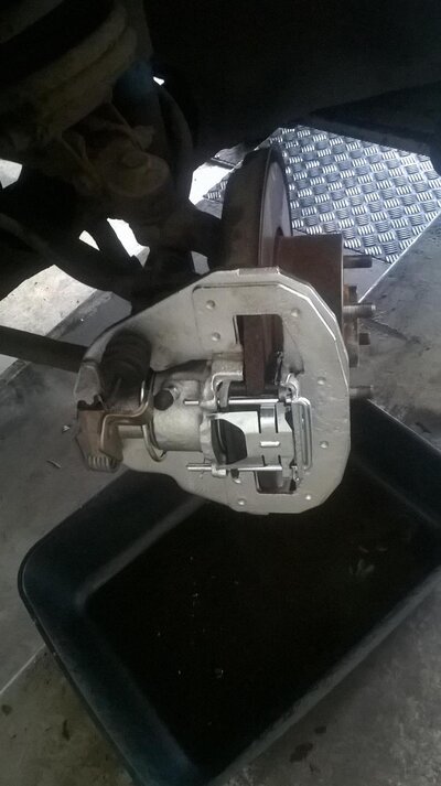

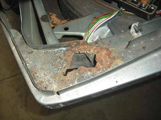

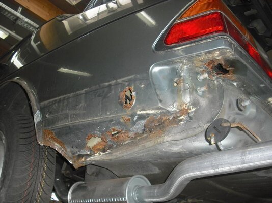

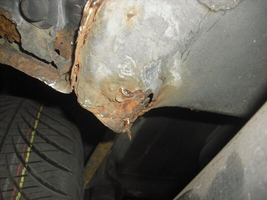

Folgendes wurde jetzt gemacht:
-Motorhaubenhalterung angeschweißt (jetzt flutscht sie auch wieder passend in den Führungen)
-Neuer Scheinwerfer vorne Rechts
-Endspitzen geschweißt links und rechts
-starkes Rostnest unter der linken Rückleuchte entdeckt und beseitigt
-kleinen Rostherd im vorderen rechten Innenkotflügel beseitigt
-4x neue Reifen (Goodyear)
-2x neue Bremssättel vorne, Scheiben vorne wurden aufgearbeitet, Backen noch ok
-Bremsen hinten beide komplett neu (Scheiben und Backen)
Es geht also jetzt mit großen Schritten auf den TÜV zu :top:
