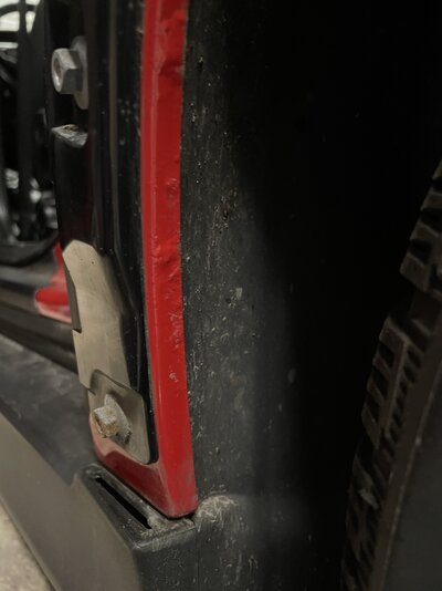

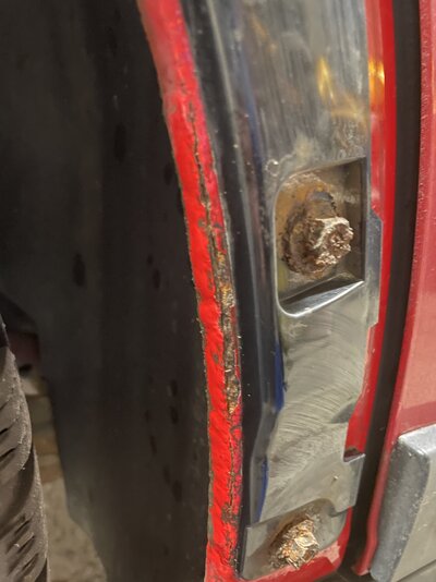

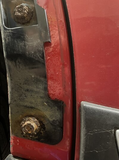

Ich wärme das Thema mal mit ein paar Bildern eines 9-3 X mit entfernten, hinteren Radzierleisten auf. Das es hier rostet war mir bekannt, das Ausmaß hinter der rechten Blende hat mich dann doch schockiert. Bei der Demontage ist mir ein regelrechter Sandkasten entgegen gefallen. In den Ecken sammelt sich der Schmutz und bietet ganz wunderbar herrlichen Nährboden für Rost.
Die linke Seite ist „normal“ betroffen.
