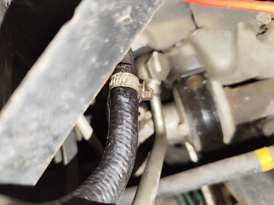

Mein 99er Coupe hat eine undichte Stelle irgendwo im Bereich der Servolenkung, genauer im Bereich des Lenkgetriebe, Auf der Hebebühne kann ich nur sehen, dass die (Brems-) Leitungen, die dort drunter verlaufen voller Servoöl sind, Eine Suche im Forum hat ergeben, dass sehr oft der Rücklaufschlauch der Servolenkung der Übeltäter ist. Ich habe das Teil nun bestellt, frage mich aber, wie man an die Schelle(?) am Ende zu Lenkgetriebe kommen kann um ihn auszutauschen?
Bestimmt haben das schon viele von Euch gemacht und können mir sagen, wie man da am besten dran kommt?!

Zur Servo / Rücklaufschlauch:
Ich habe zum wechseln das Gehäuse von dem Sicherungskasten ausgebaut. Dann hat man zwar immer noch nicht besonders bequem Platz, kommt aber mit passendem Werkzeug hin.
Stimmt. Genau so wird's gemacht. Sicherungs-/Relaiskasten bei Seite schieben, dann kommst du ziemlich unkompliziert dran. Saug aber vorher den Servobehälter leer und klemm den alten Schlauch so tief wie möglich ab sonst kann's Sauerei geben.
Nach dem Neubefüllen bitte nicht vergessen die Lenkung ein paar mal rechts und links bis zum Lenkanschlag zu drehen. (Entlüften)
