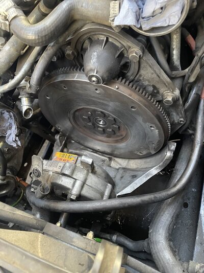

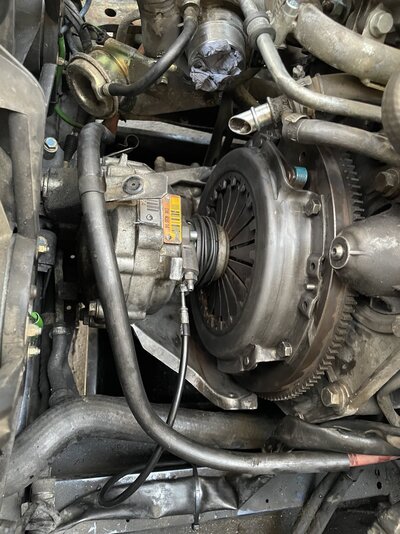

Ansonsten ist die Kupplung beim 900 ja recht gut zugänglich, zumal bei den Saugern.
(hier war es ein Turbo)

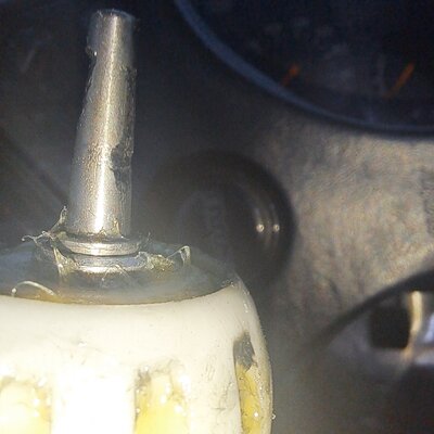

habe mal eben die Wartezeit für den Zahnarzt genutzt und das getan, was am schnellsten geht. Schalthebel ab und den Sperrstift mir angeschaut:
- war 24mm raus, dabei bin ich sicher, dass er auf 22mm eingestellt war. Kann er sich trotzdem Splint rausgehen?
- auf dem Sperrstift sind erhebliche "Rattermarken" zu sehen. Links wir rechts, aber in unterschiedlicher Höhenlage.
Ganz neu sind die Scharten nicht und sind leider verbreitet, allerdings meist bei 900ern mit deutlich höherer Laufleistung, aber im Kurzstreckenbetrieb wird natürlich mehr geschaltet.
Mit intaktem also glattem Stift wird sich das Schalten verbessern, die Gänge lassen sich aber auch damit einlegen.
Trotzdem solltest Du Dir die Mühe machen und die Kupplungshydraulik entlüften.
Gibts dabei Blasen im Auffanggefäss könnte man es mit einem besseren Geber versuchen.
Ist die Brühe zudem -trotz der neuen Zylinder - sehr dreckig macht es Sinn auch die Entlüftungsleitung zum Ausgleichsbehälter zu ersetzen.

Der Stift hat aber nichts mit dem Krachen bei Einlegen des "R" Ganges zu tun
