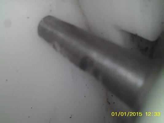

Wurde nicht der Schalthebel letztlich mal gegen ein Gebrauchtteil getauscht? Oder ist das tatsächlich noch der Original-Hebel?
Schalthebel sollte der Originale sein. Ich bilde mir ein, dass die Rattermarken/Scharten im Frühsommer beim Nachstellen des Stiftes noch nicht da waren, muss mal suchen, ob ich damals nicht auch ein Foto gemacht. Laufleistung seitdem ca. 15000km.

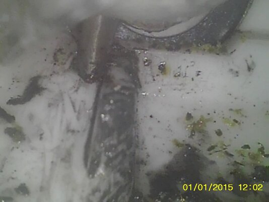

zu #13:
Die Verschleißmarken an dem Rückwärtsgangsperrstift sind von der Höhe her erklärbar. Aber das läuft ja in einer Plasteführung, kann mir nicht vorstellen, das das härter ist als das Metall. @thurau77 hat den Hebel ja bereits aus anderen Gründen vor kurzem herausgehabt, auch hier wird das kaum übersehen worden sein.
Aus Richtung Zündschloß fotografiert mit eingelegtem Rückwärtsgang.
Nach Justage der Schaltstange ist das Getriebe ja nun leise. Vielleicht mußte das vorher mit leichtem Nachdruck eingelegt werden, immerhin hat der Schaltknauf einen recht langen Hebelweg. Da müßte man mal ein Foto vom Plasteteil in dem betroffenen Fahrzeug machen, um auch einen Verschleiß am Plastik zu sehen.
Wobei beim Betrachten der Fotos auch bei mir ein gewisser Verschleiß an gleicher Stelle nicht zu verleugnen ist. Und nicht nur hier, sondern bei den anderen 3 Exemplaren ist der Stift auch verschlissen an der Stelle.

In der Tat kann ich mir die "Rattermarken" nicht erklären. Durch Plastik? Und das sie vorher, meint vor einem guten halben Jahr, nicht da waren, bin ich recht sicher, auch wenn es sich merkwürdig anhört. Aber die wären mir definitiv beim Justieren aufgefallen.
Was mir aber auch definitiv aufgefallen ist: dass der Schalthebel bei eingelegtem 5. Gang und Fahren auf der Autobahn gewackelt hat, wie ein Lämmerschwanz. Nach der erneuten Justage letzte Woche nicht nur das Krachen beim Einlegen des Rückwärtsganges verschwunden ist, sondern auch das Wackeln.
