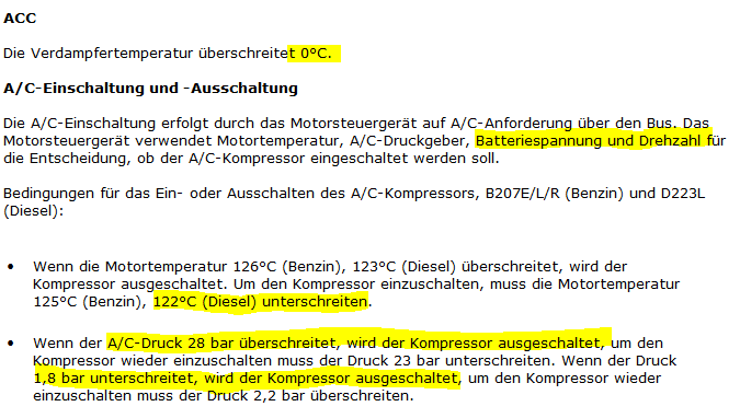

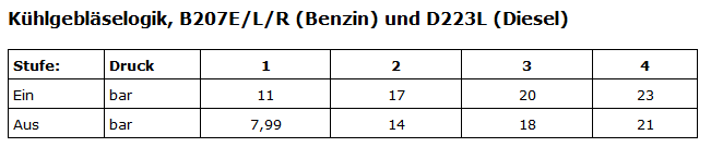

Aus dem WIS die Kriterien, die erfüllt sein müssen, damit die Anlage einschaltet:
Die Steuerung des Kühlgebläses erfolgt druckgesteuert:
Der Drucksensor liefert sein Signal von Pin C (3) bk/wh oder gy* an Pin 32 des StG, Masse an A (1) (bk) von Pin 8 des StG, und +5 V müssen an Pin B (2) gn/bu von Pin 31 des StG kommend anliegen.
Korrelierende Spannungswerte für die genannten Druckwerte hab ich im WIS leider nicht gefunden.
Wenn sich der Kühlerlüfter auch nicht als wegweisend herausstellen sollte, würde ich als nächstes die Verindung der 3 Pins zum Steuergerät durchmessen.
*Das WIS nennt sowohl Buchstaben als auch Ziffern für die Pins und z.T. widersprüchliche Kabelfarben - das müsste man also am Objekt feststellen.
