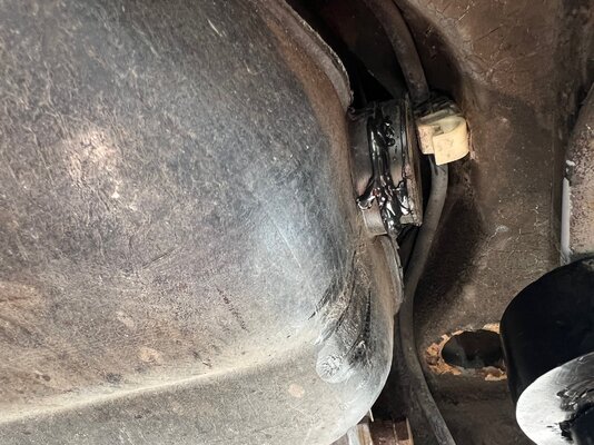

Bei meinem Cabrio leckt plötzlich der Tank. An der Seite (vermutlich Spritzansatz). Wodurch ist mir leider nicht bekannt. Nun drei große Themen.
Wie bekomme ich den Tank für den Ausbau leer?
Hat jemand einen Tank anzubieten?
Hat jemand "Anleitung" zum Ausbau des Tankes und kann man es evtl. reparieren?
Dankeschön für eure Antworten und Tipps.
Servus.
Der Tank sitz zu weit rechts.
Wie es auf dem Bild aussieht bekommt er Druck vom weissen Leitungshalter. Das darf so nicht sein!
Wahrscheinlich deswegen undicht.

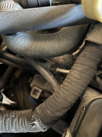

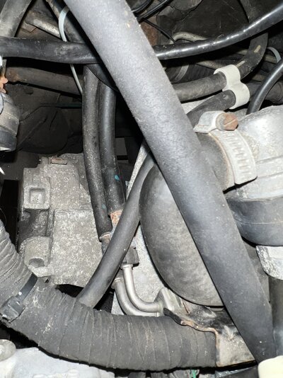

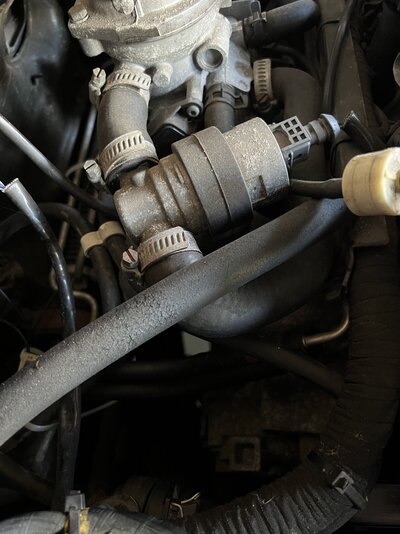

Hallo
Welches ist der Benzinschlauch?
Und wie ist der befestigt.
Abziehen klappt so nicht?
Vielen Dank für die Infos
Keiner von denen. Die Benzinleitung geht vom Benzinfilter (rechts neben dem Tank unter einer Plastikabdeckung) direkt zum sog. fuel rail, von vorn gesehen hinter dem Ventildeckel. Um sie zu lösen, wird ein Spezialwerkzeug zum Lösen von Benzinleitungsverbindungen benötigt. Von fuel rail geht die Rücklaufleitung über den Benzindruckregler zurück in den Tank. Das WIS gibt es in englischer Sprache online (Suche: wis v2.0 online), darin gibt es Zeichnungen und Anleitung.
Alternativ: Schlauch der Einfüllleitung am Tank lösen, Schlauch einführen, ansaugen und Benzin in Eimer oder Gießkanne laufen lassen. Geht ohne Strom, dauert nur etwas länger und der Einfüllschlauch muss eh' ab.
