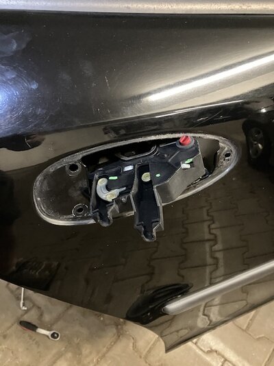

Es ist fummelig und es ist auch natürlich mehr Platz wenn der Türgriff zeitgleich ebenfalls draußen ist.
Nur raus bekommst du das Schloss nach innen besser als durch den Türgriff.
Mach die Verkleidung ab, dann siehst du wie es für dich am Besten funktioniert.
Habe es jetzt doch durch den Türgriff raus und rein. Nur den Fensterheber entfernen hätte nicht funktioniert, da die Führung der Scheibe raus müsste. So denke ich mal, das es logisch wäre.
Die Muttern wieder anzuschrauben ist aber wirklich sehr tricky.
