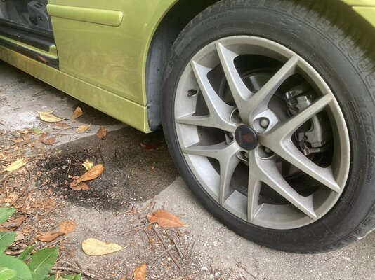

nach meinem letzten Post habe ich erstmal das gemacht, für was ich heute eher von Arbeit gegangen bin. Ich bin mit meinen Kindern ins Freibad. Die Meute muss in Ihren Ferien ja auch beschäftigt werden. Und als wir anschließend nach Hause kamen, war auch klar, warum das Verdeck nicht schließt. Neben den Auto hat sich ein nasser Fleck gebildet und relativ schnell war klar, das es sich hierbei um Hydrauliköl handelt.

Und die Lache habe ich nach dem Foto auch mit Katzenstreu bedeckt, eingekehrt und anschließend eine Pappe darunter gelegt.

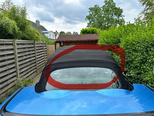

Aber das rechte Randseil bei mir ist gerissen, sah einfach aus. Aber ein kundiger Sattler in Hamburg sah nur mein Verdeck und meinte es gibt ein viel größeres Problem . Mein 5.Bogen ist ziemlich verbogen, keine Ahnung wie das passiert ist. Zum Glück in Litauen ein Original Ersatzteil aufgetrieben, mal sehen ob wir das wieder repariert bekommen 😱

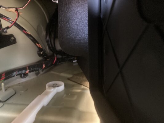

Zuerst habe ich im Verdeckkasten nach eine Undichtigkeit gesucht und nichts gefunden. Daher habe ich die Kofferaumverkleidungen recht und links demontiert. Auf beiden Seiten war Hydrauliköl. Hinter der Verkleidung in der Mitte war es trocken.
Ich meinte am Donnerstag, beim manuellen Schließen ein "Fatschen" auf der linken Seite zu hören. Daher vermute ich, dass die Leckage auf der linken Seite ist.
Wie könnte ich jetzt bei der weiteren Suche vorgehen? Muss wieder Öl in den Behälter und versuchen, die Pumpe zum laufen zu bringen, damit ich Druck auf die Leitungen bekomme?
Sollte die hintere Kofferaumverkleidung demontiert werden, weil die Leckage auch da sein könnte? Wie geht diese auszubauen?
