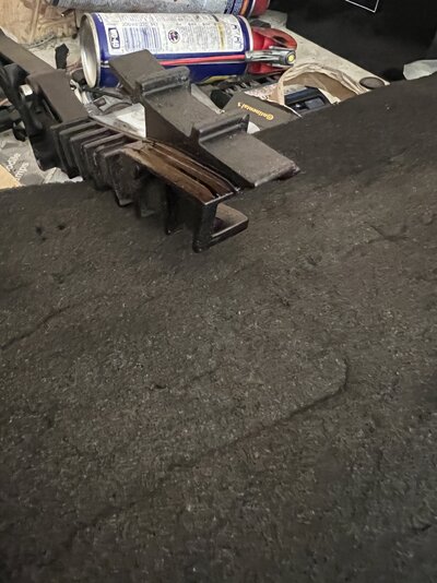

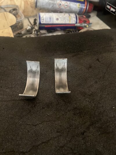

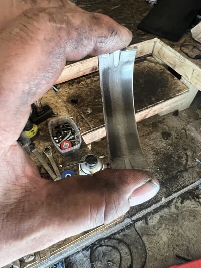

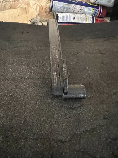

Das erste Fotos ist ein Kurbelwellenlager, das 2. sind 2 Peuellager, die obere Schicht fehlt schon und ist auf dem Messschieber deutlich zu sehen!
Die anderen 3 Fotos sind von einem B235R den ich von einem bekannten, deutschen, Spezialisten für gebrauchte Saab-Ersatzteile mit angeblich unter 170 tkm gekauft habe. Man sieht deutlich den unterschiedlichen Aufbau der Lager, einmal vom Diesel und einmal vom Benziner.
Interessant ist auch wie tief sich eine Kette in die Führungen eingraben kann. Das habe ich in diesem Ausmaß noch nie gesehen.
