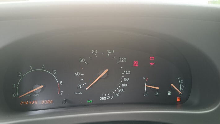

Hallo hab mir heute einen 2.0 2003er Kombi gekauft, mir war bewusst das die kmh Anzeige nicht geht.
Alles gut , Boardcomputer, Drehzahl und so weiter.
Was mir aufgefallen ist bei Zündung geht nur Symbol für Handbremse, Licht blinker an. Alles andere bleibt aus , hab ich tatsächlich nicht drauf geachtet. Ausgelesen mit tech2 heute vom bekannten. Keine Fehler hinterlegt, Kommunikation zum Abs Steuergerät ohne probleme.

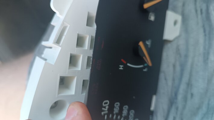

Hab das Tacho ausgebaut um zu schauen ob jemand dran war..und nein es war keiner dran .
Man muss sagen ,der Wagen stand 8 Wochen und die Batterie ist komplett tot nun. Der Wagen lief nur während der Überbrückung, sobald das Starhilfe Kabel ab war..ging der Saab aus.
Ich hab nun das Tacho in Verdacht oder kann eine Defekte Batterie dafür sorgen das nichts geht?
Ich hab im Forum schon gesucht alle das Problem mit keiner Geschwindigkeit aber bei denen ist die Abs Lampe ja auch an.😅
Ja, wobei die Lichtmaschine bei laufendem Motor die Energieversorgung übernehmen sollte.
Auf deinem Foto ist aber keine Drehzahl des Motos sichtbar. Hast du die Fotos bei ausgeschaltetem Motor aufgenommen?
Wird die Geschwindigkeit im Tacho auch nicht angezeigt, wenn der Motor eingeschaltet ist und das Fahrzeug sich bewegt?

Ich hab geschrieben dass die Kontroll Lampen für Batterie , Handbremse und Öl nur Leuchten..alles andere nicht!
Und wie viel Spannung liegt dann der Batterie an bei laufendem Motor? >13V? Dann würde ich mal am Zündschloss bzw. den von ihm bereitgestellten Potentialen weiter messen.
Lesen bitte!!
Batterie Lampe Öl und Handbremse gehen nur im Tacho!! Alle anderen Kontroll leuchten ohne Funktion!!!!!!

Was passiert, wenn du während der Fahrt das "Night Panel" aktivierst?
Macht das was es soll 😅. Das funktioniert ja . Aber ich verstehe nicht warum mein Tacho LEDs verbaut hat für alle Kontroll leuchten
