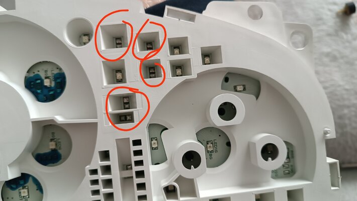

Saab 9-5 km/h Anzeige sowie Kontroll Lampen ohne Funktion
(...) . Aber ich verstehe nicht warum mein Tacho LEDs verbaut hat für alle Kontroll leuchten
Der 9-5 ist jetzt nicht „mein“ Modell, deswegen mal die Nachfrage:
Normalerweise sind dort Glühfadenlampen verbaut?
Dann würde aber die Aussage nicht mehr gelten:
Hab das Tacho ausgebaut um zu schauen ob jemand dran war..und nein es war keiner dran .
Bau mal probehalber wieder „richtige“ Lampen ein, der Klassiker wäre ja ältere LED verpolt eingebaut.
Und der nächste Hinweis wäre dann, keine LED als Ladekontroll-Leuchte.
Tatsächlich hat das Tacho Leds Keine Fassung zum rausschrauben 😃
