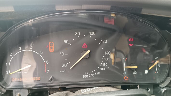

Neues Tacho eingebaut 🤮 muss angelernt werden.. alle Lampen Leuchten nun.. aber Abs und Airbag Lampe leuchten auch bei dem Tacho trotz vorhandener Led nicht bei Zündung..
Dann wird p1625 wohl ein BUS Fehler sein.
Kann ein Wackler bzw. kaputtes Kabel vom ABS Steuergerät sein.
Oder aber es ist das Steuergerät selbst.
Offensichtlich kommt erst gar kein Signal an. Weder defekt, noch ok.

Also nun bin ich komplett verwirrt. Altes Tacho ging urplötzlich wieder sprich kmh anzeige ging..Auto stand mehrere Stunden 🤷‍♂️. Trotzdem ist der Fehler p1625 da aber dennoch funktioniert die kmh anzeige 🙄.
Ist wohl naheliegend das irgendwo der Wurm drinne ist .

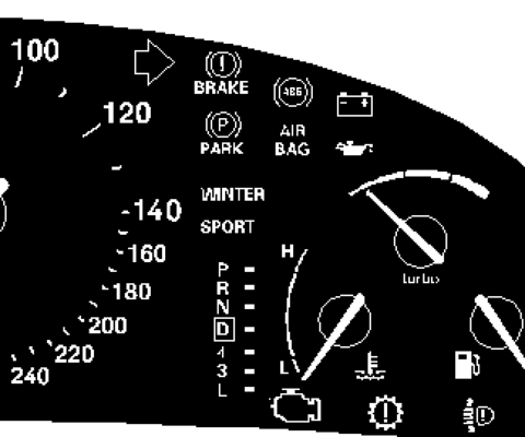

Hängt die Airbag Kontroll Lampe mit am Abs?
ABS Lampe
Abhängig vom System entweder direkt vom ABS Steuergerät. Anschluß 21 am ABS Steuergerät / Anschluß 7 am Hauptinstrument wird bei Fehlern auf Masse gelegt.
Wenn mit TCS oder ESP dann als Busmeldung vom TCS bzw ESP Steuergerät.
Break Lampe
Geschlossener Schalter am Bremsflüssigkeitbehälter legt Pin 13 am Hauptinstrument auf Masse.
