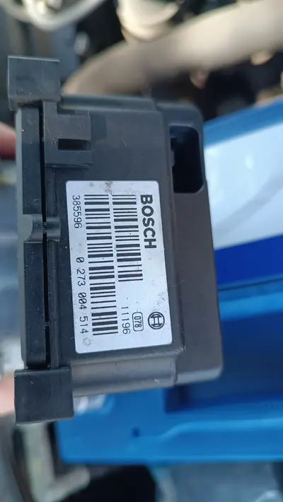

Saab 9-5 km/h Anzeige sowie Kontroll Lampen ohne Funktion
Fakt macht man das Abs Steuergerät kalt.. ( ja ich weiß sollte man nicht). Dann funktioniert alles einwandfrei.
Für Block wechseln fehlt mir das Wissen und die Möglichkeit... Bevor ich keine Antwort von meiner Anwältin habe..soll ich laut ihr nichts am Auto schrauben!
Tacho musste aber dringend..wegen Tankanzeige 😅
Update ausgebaut.. natürlich gibt's diese Teile Nummer nicht bei eBay oder sonst im ganzen Internet. Reperatur lohnt nicht da ich das Fahrzeug brauche für die Arbeit und ohne abs Gerät da vorne nicht fahren werde... !

Mal davon abgesehen, dass ich mehrere Treffer zur 0273004514 bekommt, frage ich mich manchmal wie die Menschheit bis heute Überleben konnte. Ohne das Teil fährt der Wagen eben ohne ABS.
https://www.esaabparts.com/viewparts.php?searchpart=1&section=352935098 liefert noch mehr Nummern.
Und dann könntest du auch einfach mal z.B. bei Elferink anrufen und fragen ob die was liegen haben.

Etwas freundlicher? Das haben die in der kfz Werkstatt ausgebaut mir geschickt..
Ich bin davon ausgegangen das nur diese Teilenummern passt
Suche mal nach 0265202477 bzw. 5060686.
Das sind die Nummern auf dem Hydraulikblock.
Brauche ja nur das Steuergerät deswegen.. sorry 🙈
