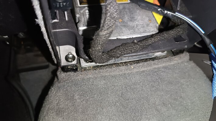

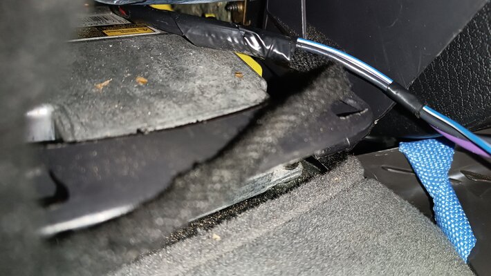

Da war auch jemand schon zu Gange 😔IMG_20240704_225033.jpgIMG_20240704_224853.jpg

Vielleicht die Diagnoseleitung fest auf Plus gelegt. Dann geht es nie auf Masse und es leuchtet nie.
Ist echt ein Fall für den Anwalt. Alles mögliche manipuliert, was zertifizierunsrelevant ist
Werde zur Polizei gehen den Händler anzeigen 😔. Ich kann's halt nicht beweisen daß es der Händler war..
So wird es wohl auch vorne mit dem Abs Steuergerät sein...ohne Kommunikation keine Kontroll lampe
Stinkt wohl komplett nach Betrug.

Habe heute Mal den Stecker vom Abs gezogen. , Am Stecker direkt an der Verbindung von Kabel und Stecker war isoband ..und ein Kabelbinder vorhanden... Konnte keinen Defekt erkennen.. Zündung an.. Tempomat ließ sich wieder einschalten.. hab dann an allen Kabeln gewackelt.. Tempomat blieb an.. aber auch im Austausch Tacho blieb die Abs Lampe aus und ging erst garnicht an .
Wie bekomme ich das Steuergerät ab ..und den Sicherungskasten der vorne dran Sitzt?

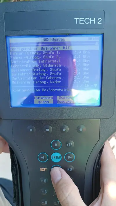

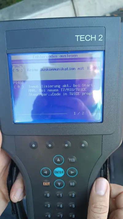

Update .. dank des netten Jens haben wir gemeinsam mein neues Tacho anlernen müssen( ja es muss ... Auch das twice muss programmiert werden , geht aber alles Automatisch)
Alle Kontroll Lampen gehen.. zum Glück kein Airbag Fehler.
Abs Steuergerät hat einen weg..
Sobald es warm wird geht garnichts und lässt sich nicht auslesen.. kälter gemacht..geht alles..
Habe endlich eine richtige Fehler diagnose.
Hoffe ich bekomme das Steuergerät getauscht..denn an zwei Schrauben komme ich nicht dran 😅.
Nur ich hatte kein Bock die km zu ändern..denn von 94.000 ab fängt er an zu zählen und ändert nicht sofort die Zahlen..bei 160.000 hat ich keine Zeit mehr 😅 der untere fehler ist normal nach neu Programmierung..der obere der Abs
Alle Airbags gehen zum Glück

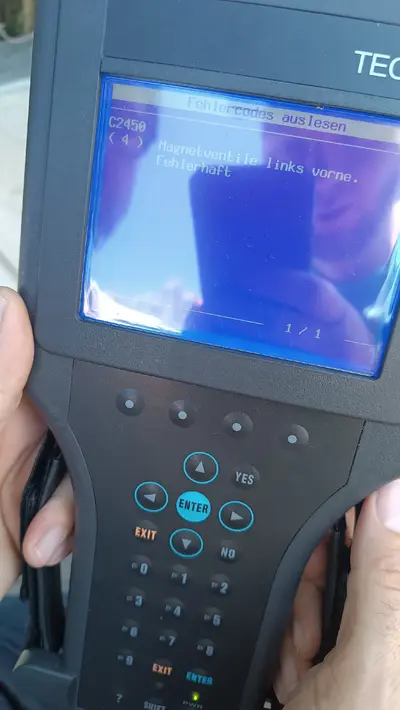

Hängt der Fehler Magnetventil mit dem defekten Abs Steuergerät zusammen?

Der C2450 ist halt ein Fehler im ABS. Ob da wirklich das Ventil defekt ist oder das eine Geistermeldung der defekten Elektronik ist, who knows. Ist jetzt die Frage was du als Ersatz bekommst und ob du auf Verdacht den ganzen Block tauschen willst.
