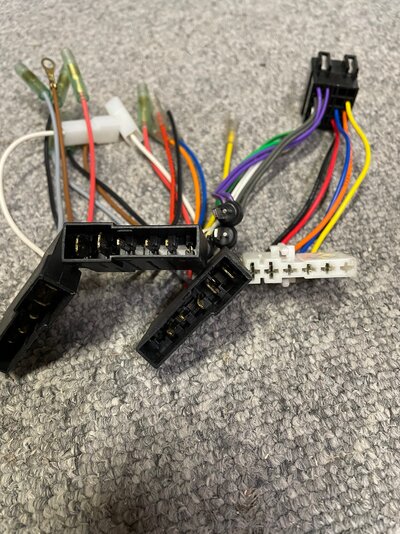

Ich hole den Thread mal aus der Versenkung - hat noch irgendjemand einen passenden Kabelsatz für ein solches Trollhättan 2 liegen?(Original Saab so wie in dem Beitrag von @AeroCV) Oder weiß wo man solche herbekommt?
Willst Du es nur anschliessen, oder legst Du Wert auf genau den Stecker?
Dann geht meiner Meinung nach aktuell nur in 2 Schritten im Eigenbau. (Die Autoseite auf Iso umstecken wäre auch eine Lösung, ...https://www.ultramall.de/Umruest-Ad...SO-(f)-auf-DIN-(m)-4026724230017-a!-11714.php)
KFZ Seite, wenn noch die orginalen Saab Stecker dran sind.
Entweder so ein Kabel als Basis und dann zerlegen.
https://www.ebay.de/itm/364123055169?hash=item54c76ce441:g:HzoAAOSwSdFf3IDE
oder warten
https://www.skandix.de/de/fahrzeug-teile/elektrik/kabel/adapter-kabelsatz-radio/1050391/
Ich hab die Stecker für die Autoseite bei den Händlern auch schon einzeln gesehen. Oder halt aus einem 900/9000 Kabelbaum entnehmen/schlachten, ...
Für die Radioseite das Kabel der Autoseite ändern:
Einmal wie von AeroCV in #13 empfohlen für die LS
https://www.amazon.de/dp/B07F18FG8M...ing=UTF8&ref_=psdcmw_3041064031_t1_B07MYNMC74
Und für den Strom bleiben leider nur 3 bzw. 4 Flachstecker Kabelschuhe. Das war damals auch so!
Das passenden Steckergehäuse hab ich schon länger nicht mehr gesehen.

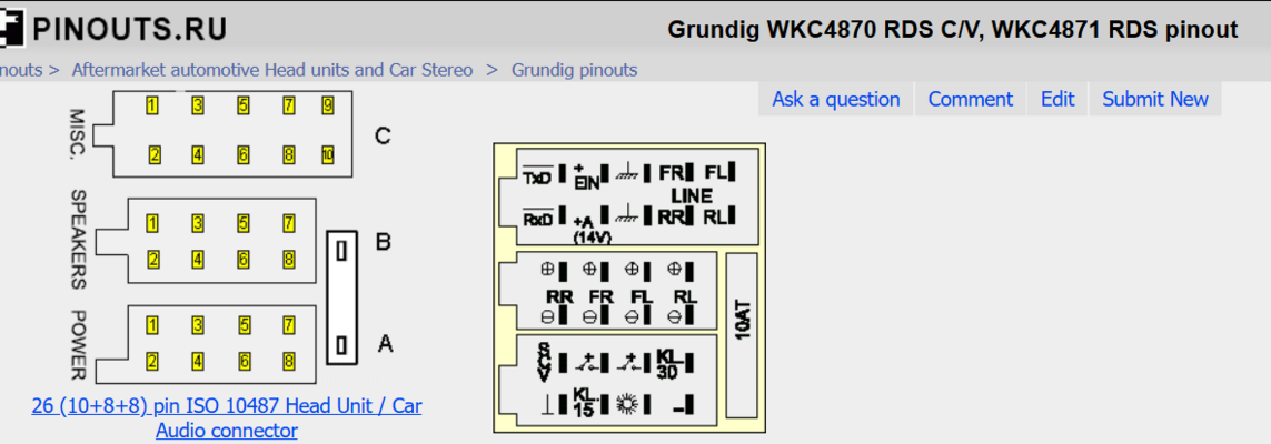

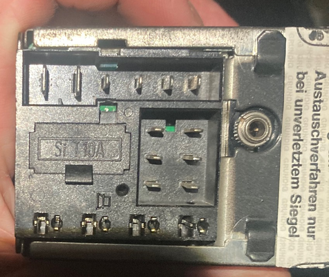

Danke, @aeroflott! Ich würde auch gerne mein Grundig 4870 RDS A anschließen, aber mir fehlen ebenso die passenden Stecker. Ich habe einige der älteren Links ausprobiert, aber Manche sind nicht mehr aktuell und Deine beziehen sich nur auf das Trollhättan II, wenn ich das richtig verstanden habe, ja?
Kennt jemand eine aktuelle Bezugsquelle für die benötigten Adapter oder hat noch passende Stecker für das 4870 herumliegen? Besonders interessiert mich, ob das oft erwähnte Watermark WM-0174 Adapterkabel ISO DIN noch irgendwo erhältlich ist oder ob es Alternativen gibt. Danke!
Eigentlich müssten die Adapter aus den Links von @aeroflott doch passen.
So wie ich das verstehe ist der Stecker C (siehe unten) unbenutzt.
Oder sieht das bei Dir anders aus?
Oh ja, das kenn ich. Da hatte @Joschy ein ähnliches Problem. Da konnte ich noch helfen. Mein Fundus ist leer.:frown:
Die Stecker sind tatsächlich äußerst selten, zumindest der für Power. Da hilft tatsächlich nur suchen.
Was ich nicht verstehe, wenn Dein Radio ein 4870 RDS ist, sollten doch eigentlich die von mir abgebildeten Anschlüsse vorhanden sein ... :confused:

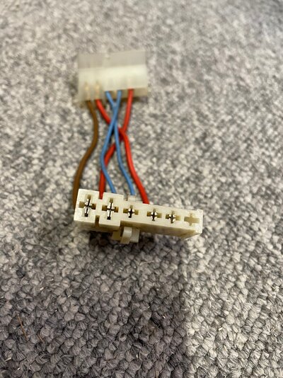

Hmm. Auf der Radioseite in #32 sind doch male. Der abgebildete Adapter hat das ja auch, ...
Müsste eher in der hier in weiss gehaltenen Form sein.
Aber eine Quelle hab ich aktuell auch nicht parat. Von den schwarzen würde ich welche abgeben, da hab ich aus versehen mal zu viele bestellt.
