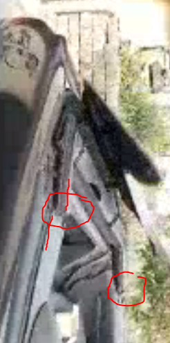

Auf dem Video ist trotz der flauen Qualität eindeutig erkennbar, dass das Verdeck nicht weit genug zusammengefaltet ist - das Gelenk zwichen dem vorderen und mittleren Seitenholm ragt ja richtig hoch (rechts mehr als links?).
Also schauen, wo da das Hindernis ist. Es sieht mir nicht nach einem Programmierungsproblem aus.

Danke Ralph, aber das mit der Klappe passiert nicht immer, würde aber zu Info passen das das Verdeck zu schlecht faltet und deswegen nicht leicht genug/schnell auf oder zugeht.
--- das Gelenk zwichen dem vorderen und mittleren Seitenholm ragt ja richtig hoch (rechts mehr als links?).---
Das kapiere ich nicht ganz und kann das nicht genau von dem Video her nachvollziehen , aber ich werde das am Freitag mal in Ruhe zu analysieren versuchen. Die Tage sind voll
