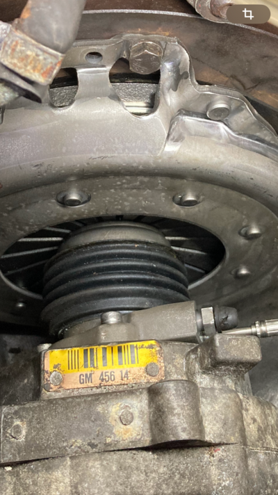

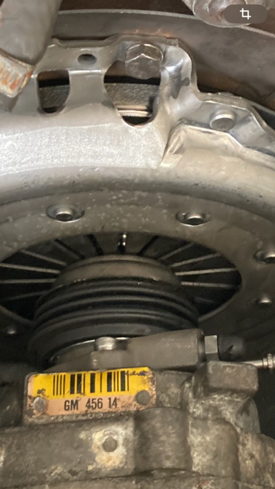

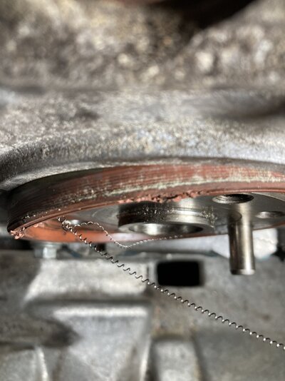

Wenn die Federn hier zu viel Spiel haben kommt es neben Geräuschen auch zum Rupfen.
Und es sieht so aus als wäre das total ausgenudelt.
Das wusste ich nicht. Ich habe nur auf den Reibbelag geschaut ...

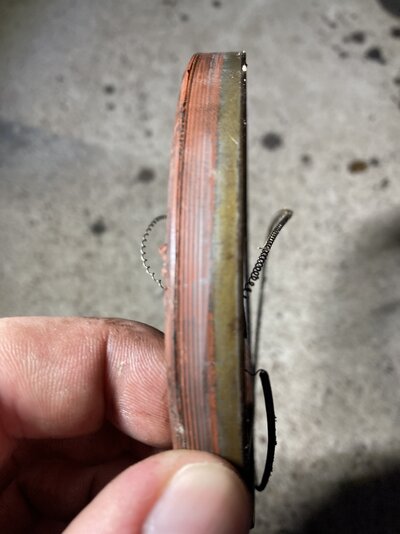

hab mal nach dem Kurbeldichtring für den 9-5 Bj. 2003 gesucht. Als ich die Kupplung wechselte aber nichts gefunden u. nun mal nach den Angaben auf dem alten geschaut.
Könnte ja für viele auch von Interesse sein, oder gibt es eine Liste wo man die benötigten Angaben finden kann?
Hier nun mal eine Info: - der ist wohl bei allen Saab der Gleiche auf der Kupplungsseite- jedenfalls Linksdrall
hier der von ELRING: Radialwellendichtung Wellendichtring, Kurbelwelle Art.-Nr. 750.476
Außendurchmesser: 108 mm
Bauart ring: ASW
Drallart: Linksdrall
Höhe: 11 mm
Innendurchmesser: 88 mm
Material: FPM (Fluor-Kautschuk)
Staubschutz: mit Staubschutzlippe.

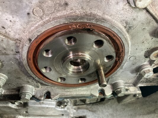

Ich hänge mich jetzt mal hier mit ran:)
Aktuell bin ich gerade dabei die Arbeit an meinem 900er durchzuführen. Dabei gibt’s nun zwei Fragen für mich:
Womit arretiert ihr das Schwungrad beim lösen bzw. festziehen der Schrauben? Gibt da ja was von BGS usw. Taugen die was bzw. hat da jemand eine Empfehlung?
Wenn man das (geniale) Einpresswerkzeug für den KW Simmerring nicht hat, womit am besten?
Viele Grüße
Tobi
