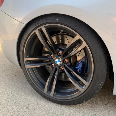

Musste jetzt nen beispielbild suchen, aber Stehbolzen mit Radmuttern halt wie im Motorsport Style, komme ja von dort ist dies überhaupt möglich?

Du könntest ja z.B. auch in die original-Löcher Gewindebolzen mit Schraubensicherung einsetzen oder einschweißen und dann zum Festschrauben der Räder die entsprechenden (Motorsport) Muttern verwenden...
So lang wie in deinem Bild sollten die Bolzen nicht überstehen (Gefährdung).

Es gibt ja - für Motorsportzwecke - Stehbolzen, die man anstelle von Radschrauben in die Gewinde in der Radnabe schraubt. Und dann mit zu den Felgen passenden(!) Radmuttern nutzt.
Im Motorsport wird das gerne so gemacht, weil ein Radwechsel mit Stehbolzen einfacher und schneller geht als mit Radschrauben.
Ob es da Stehbolzen mit Zulassung gibt, die beim TÜV keine Probleme machen, weiß ich nicht.
