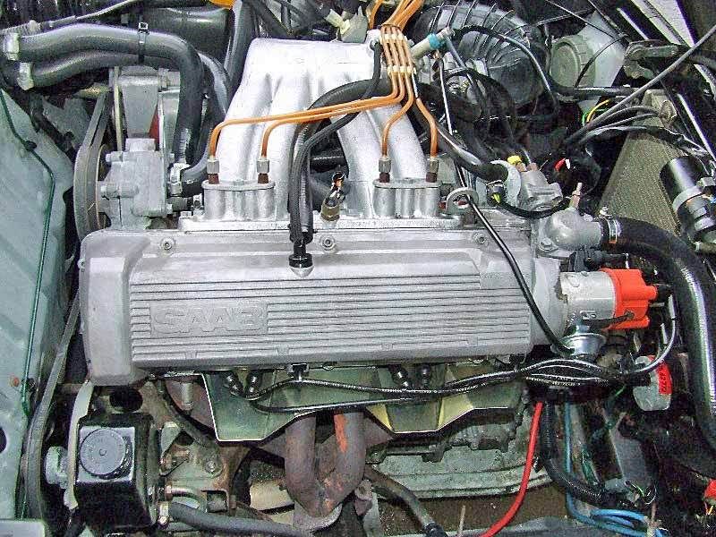

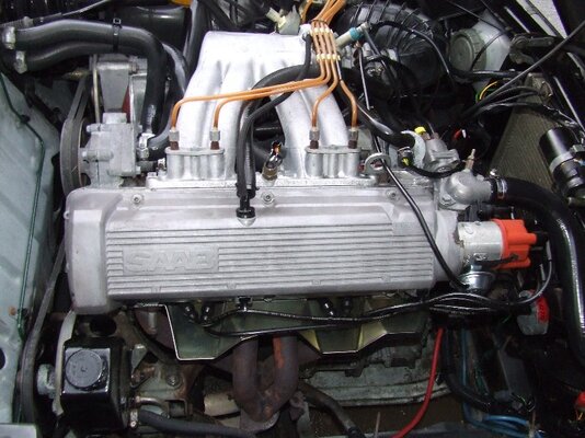

8Vi Rohrkrümmer... sorry das es so spät kommt, aber besser als gar nicht... bitte die anderen Nachlegen, hab nur Rohrkrümmer :biggrin:

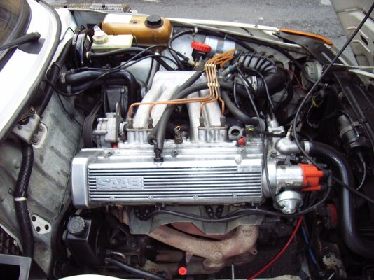

Hier der Gusskrümmer von meinem 900i M88:

Hallo Eisbaer, tust Du mir mal einen Gefallen und klipst Dein Zündkabel von Zylinder Nr. 2 wieder oben in die Plastikhalterung, da wo sich auch Zündkabel Nr. 1 befindet, bitte, danke !
Wenn das Kabel nämlich (wie bei Deinem/meinem Foto sichtbar - Photoshop macht's möglich... *g*) unten aufm Hitzeschutzblech aufliegt, hast Du überspringende Zündfunken (Fehlzündungen) vorprogrammiert, host me ?
Flöhliche Weihnacht, Gruss und gute N8 Gruftii :biggrin:
Ich bitte um Vollzugsmeldung, sonst... ;-)
