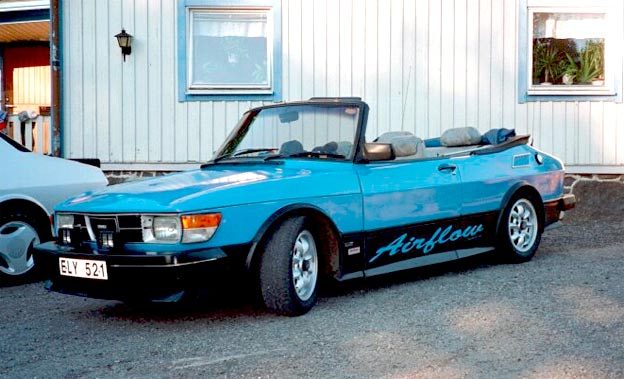

Find ich aber cooler als 16V. Schade dass es keine 8V Cabrios gibt :mad:

Saab 16V und Cabrio gab's nur als Neuwagen für gut situierte Chefärzte, Anwälte + Architekten...aber nicht für Azubis + Studenten.
. ...Schade dass es keine 8V Cabrios gibt :mad:[/QUOTE schrieb:
....musste dir halt selber basteln.
