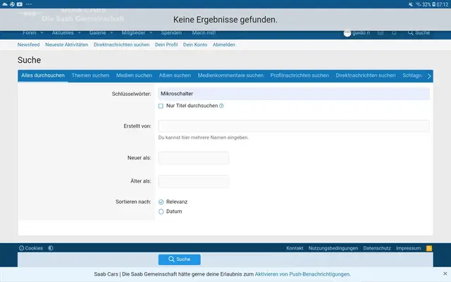

Die Suche habe ich genutzt, leider ist die selbige nach der Umstellung der Forum-Seite völlig nutzlos, da kein Wort, welches ich eingebe, gefunden wird??? Dies gilt für alle Worte, welche ich eingegeben habe, nicht nur Mikroschalter.....
