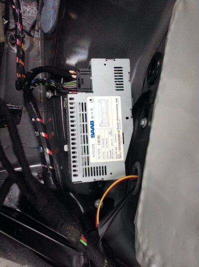

Habe den wähne jetzt zerlegt, Verstärker ist da (also 7 Boxen System).
Der Center LS funktioniert, nur beide Bässe in den Türen nicht. Der optische Bus ist auch iO, zieht man den Stecker ab ist der Kreis unterbrochen und das Radio geht gar nicht. Wieder dran geht alles wie vorher.
Meint ihr, die Endstufen für die Bässe sind defekt?
Ich könnte den Verstärker morgen in der Firma mal durchmessen, irgendwelche Kurzschlüsse in den Transistoren wird man ja messen können, oder?

Also, der AMP1 ist weder korrodiert, noch hat er irgendwelche Auffälligkeiten wie durchgebrannte Bauteile.
Werde nachher nochmal die Boxen selber durchmessen und dann gucken, ob ich nach einem Ersatzteil Ausschau halte...
